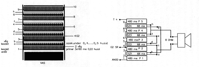

Csináltam Gu-50-hez kimenőtrafót 230/18v -os hálótrafóból. Az E és I mag közé raktam egy papírt. Felteszek pár képet, nézzétek meg hogy jó-e.
Ez kicsi lesz... , hál. trafóból soha nem lesz kimenő , "működni fog" , de ne várj jó hangot !
Áttétel sem jó , ez kb. 1,3k 8 Ohm-ra !
De ha nincs lehetősége tekercselésre, akkor sajnos nincs más választás.

De akár egy másik trafóról letekert huzal kézbeni óvatos tekerésével a kivánt menetszámra tekerése és esetleg csak 2-3 részre osztott primer és szekunder. Nagyságrendekkel jobbat szól a hálótrafónál. Ez megoldható mindenkinél. Időigényes de meglesz a kellő áttétel. GU50-nek kell 8 ohmra kb 22-es áttétel.

Köszi a válaszokat. Akkor inkább tekerek kézzel egyet. Az jó ami a Gu-50-es cikkbe be van linkelve? És a 22-es áttét az azt jelenti hogy pl. 2 menet szekunder 44 menet primer?
Nem tudom melyik cikkre hívatkozol .
GU50 Ra illesztése kb. 300V-ra 2,5K , nagyobb táp esetén több . Amikor kimenőt tervezel hozzá ezt is vedd figyelembe .Minimum 10-15cm^^ vas kellene hozzá .SM85B hiperszil pont jó lene , de sima lemezelt sem lehet kisebb 12-15 cm^^ -nél .
Ez az a kimenő. Mit jelent az hogy 2.5k?
Ez már jó lesz , 2,5K az Ra értéke , amiből az áttétel kiszámítható . Az Ra tápfeszültség függvénye és persze az alkalmazott cső és munkapont ...
A trafó áttétele A = Ra/Rt (gyök alatt), tehát 2500/8 =17,6 ez a minimum 300V táp esetén , nagyobb áttétel kisebb torzítás , kisebb teljesítmény .
