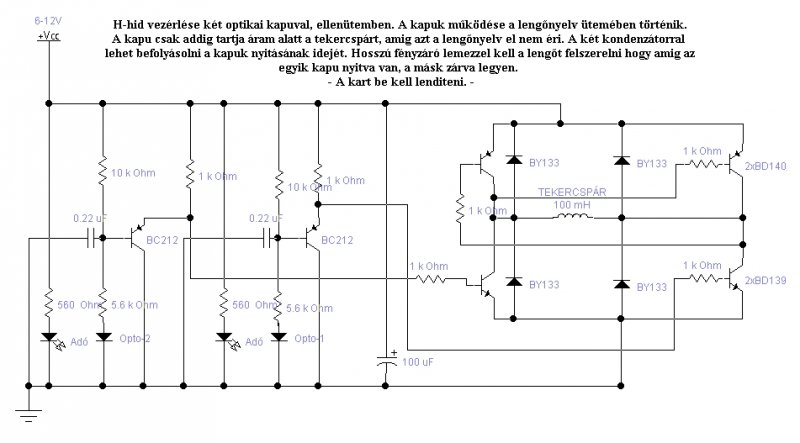

Szia Pittyu!
Ide rakom az optós H-hid kapcsolási rajzát, de ne szidj nagyon, mert ez is még kisérleti stádiumban van.
A kapuk és a takaró vagy zárólemez helyzetét neked kell kitalálni hogyan valósítod meg.

(#) janocsi válasza pittyu hozzászólására (») Nov 23, 2008 /
Szia Pittyu!
Az optós hiddal kapcsolatban: Nálad igen erős mágnesek vannak, ezért lehet hogy felgyorsulhat a tempó? Itt nagyobb áramokkal tudom csak tartani a kellő amplitudót.
Ha a kapuk nyitva vannak, nem folyik, (nem folyhat) áram a hidban, ez jellemző amikor áll a lengőkar!

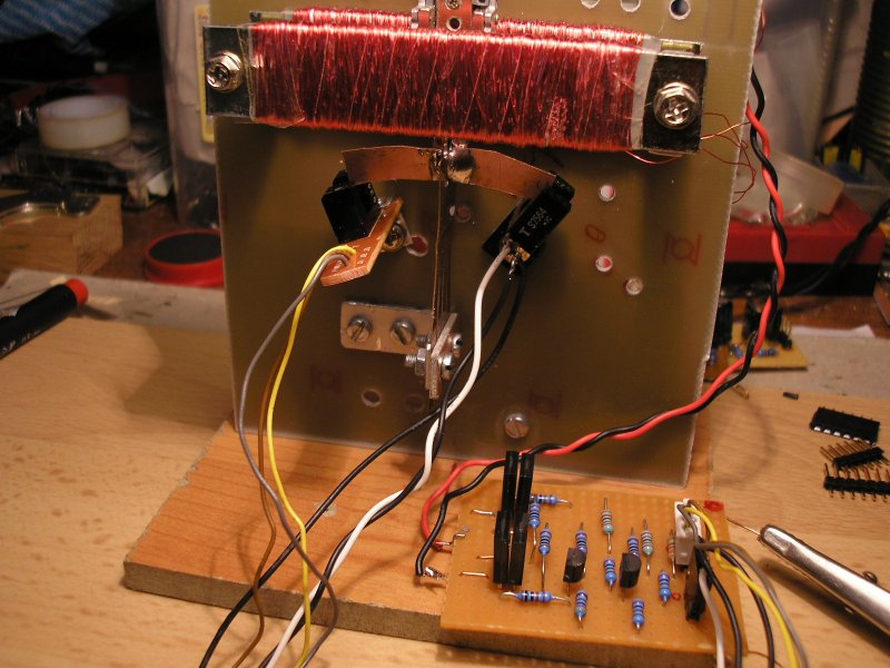

(#) janocsi válasza janocsi hozzászólására (») Nov 23, 2008 /
Javítottam a H-hidas optikai vezérlés áramkörén, (Pittyunak), (próba), de az erős mágnes még hiányzik. Itt van letesztelve és néhány kép is róla. Ez most nagyon tetszik nekem...

(#) pittyu válasza janocsi hozzászólására (») Nov 23, 2008 /
Szia ,nemrég értem haza. Kaja és egyebek után megcsinálom a hidat. A vinyónál két baromi erős mágnes között van KB 7 ohmos tekercs. A középállásból egy leden átfolyó ~ 20mA áram kinyomja végkitérésig.Idáig fetes hiddal próbálkoztam , de vagy nem müködött (a fesz miatt, vagy csattogott mint a géppuska a végpontok között.) később jelentkezem.

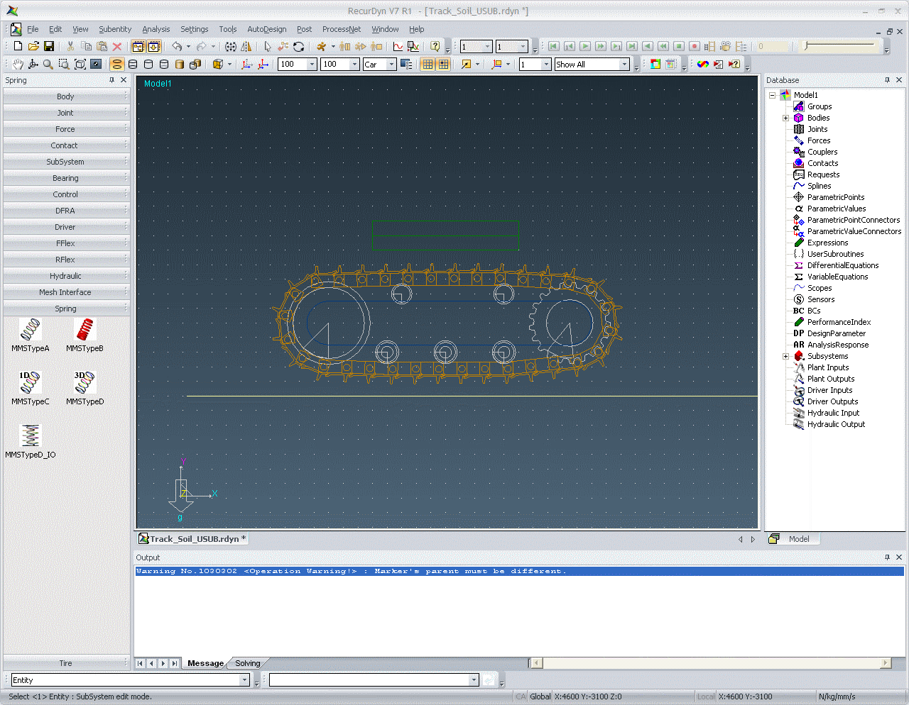

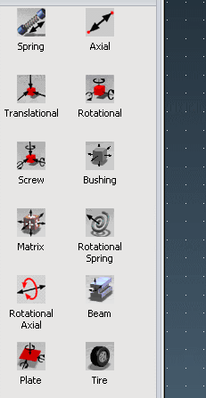

Lehet valamilyen szimulációs programmal kellett volna kezdened. Nemrég telepítettem ismerkedésnek fel egy ilyen szimulátort a gépemre. Nagyon amatőr vagyok hozzá. Speciel lap rugót nem látok az eszközei között. A program neve a képen látható.

(#) bbatka válasza janocsi hozzászólására (») Nov 24, 2008 /
Valószínűleg könnyebb a kar. Illetve a tehetetlensége kisebb. A képen is látható hogy a mágnesig nagyobb tömegű az eredeti karja, onnantól meg erősen karcsú.

(#) pittyu hozzászólása Nov 24, 2008 /
Üdv. mindenkinek.A költői kérdésem : mi a b.. nem tudok összehozni egy nyamvadt hidat ??Az egyik irányban kis áramfelvétellel gyönyörüen " rárúg " a karra, a másik irányba meg nagy áramfelvétel és semmi erő. Már kimértem minden tranyót,oszcilloszkóppal megnéztem a vezérlő impulzusokat de nem oké. Amúgy egy oldali vezérléssel is van olyan 10 -15/ sec kilengés KB.Szabad szemmel már elmosódik az a rövidke kar.

(#) janocsi válasza pittyu hozzászólására (») Nov 25, 2008 /
Szia Pittyu!
A H-hidnak két bemenete van, az egyiket a GND- kell tartani amikor a másikon Vcc van!
Ebben a kapcsolásban zárlati áram folyik a tranyókon, ha mindkét bemenet Vcc-re kerül. Erre ügyelj a vezérlésnél! Alap esetben, (a kapuk is GND-n tartják), minkét bemenet GND-n van, nem folyhat áram a hidon.

(#) pittyu válasza janocsi hozzászólására (») Nov 25, 2008 /
Szia. A hid mindkét NPN je az 555 ös kimenetéről massziv alacsony szintet kap.Igy nincs semmi áramfelvétel. Ha a jobb oldali optót takarja a kar az egyik monostabil bebillen és ad egy pozitiv inpulzust, a kar "rúg egyet " az ampermérő mutat X áramot "tüskét ".Ha a másik optóval csinálom , ugyanigy jön a szép ipulzus , a kar alig érezhetően üt de az áram nagyobb sokkal. Ma veszek új tranyókat és adok neki még egy esélyt. Ha nem akkor kuka.
Szia Pittyu!
Ezt a kapcsolást lerajzolhatnád, hogyan van megvalósítva. Jó a "kézi" rajz is.
Szia.
(#) bbatka válasza janocsi hozzászólására (») Nov 25, 2008 /
Hát meglepett az eredmény. Biztos voltam benne jó lesz.
Délután lerajzolom, de lényegében a te rajzod ,csak az optók nem a tranyót kapcsolják közvetlenül,hanem 555 ös monostabilt amin beállitható az impulzus szélesség.

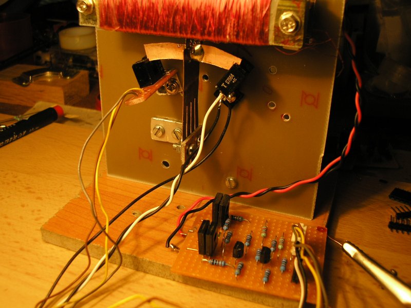

Szia Bbatka!

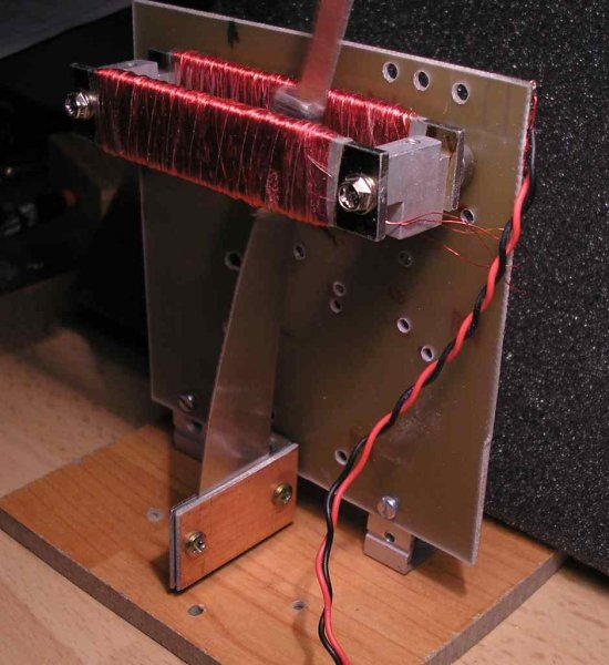

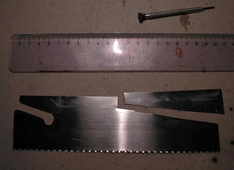

Csináltam egy újabb kisérletet a következő módon.
Vettem egy fa-fürészlapot, jó acélost, (0.5mm vastag). Abból levágtam egy nyújtott trapéz alakú lemezt. Ezt beszereltem a tekercspárhoz, még csak gyenge mágnessel. Azt hiszem jó úton járok, mert elég gyors a lengés. (most ezzel a karral ami látható, 26 Hz!).
Erősebb mágnessel is megcsinálom hamarosan, és rövidebb laprugóval.
Itt van pár kép róla, és egy picurka MOV.
