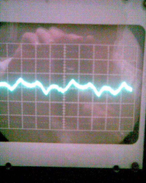

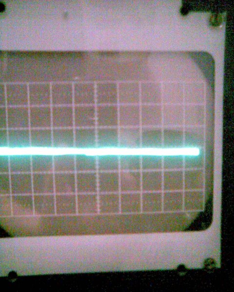

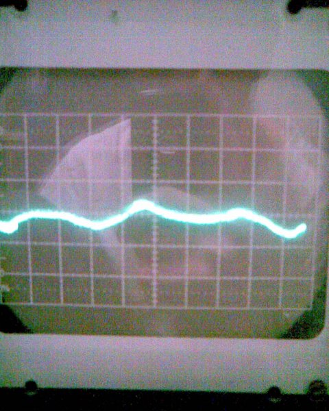

Na itten vannak a képek.
Videoton Ra6363s brummja.
(#) xadaiy válasza xadaiy hozzászólására (») Nov 22, 2008 /
Ja 10mV egy osztás.
(#) xadaiy hozzászólása Nov 25, 2008 /
A búgás teljes megszüntetése nem sikerült, viszont összeszerelve (alaplemez felcsavarozva és készülék fedél visszahelyezve) javult a dolog. Így is búg, de éppen elviselhető. A végerősítő nem búg, előtte szedi össze valahol.
