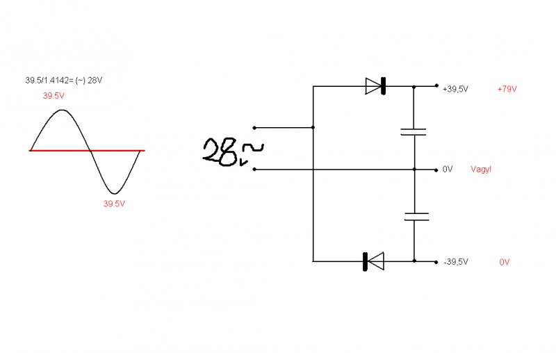

(#) agressiv válasza lapose hozzászólására (») Dec 13, 2008 /
Nem, mert ebben az esetben 28V effektív feszültségről van szó! Tehát +- 39.5976 V-os csúcsfeszültség esetén az U csúcstól-csúcsig ennek kétszerese tehát 79.1952 V a feszültség. És ha ezt viszaosztod 1.4142-vel majd elosztod 2-vel, akkor megkapod az effektív p2p feszt.
Önmagában az, hogy csúcstól csúcsig 28 V van az gyakorlatilag hülyeség mivel csak akkor beszélünk ilyen effektív feszültségről, ha szabályos Színusz jelünk van, és az pozitív, negatív irányba "kitér"!
Valójában +-39.5V-os csúcsfeszültségek vannak és ez nevezhető effektív 28V-os feszültségnek.
De ettől függetlenül nem tartom valószínünek, hogy az AC rázta meg az ipsét ugyanis lehet, hogy az csúcstól-csúcsig 80V is lehetett akár, de mivel AC-ről van szó ezért ez a feszültség irreleváns, mivel nem poénból találták ki az RMS értéket amit tudunk, hogy mi szerint definiálnak!
(#) lapose válasza agressiv hozzászólására (») Dec 13, 2008 /
Hát épp ez a gond, hogy keveritek a fogalmakat! Egyszer effektív értékről beszéltek egyszer csúcsfeszültségről!
És így leírva "ha a szinusz (+) hulláma 28V a (-) hulláma is annyi akkor Ucsúcs 56V" nem igaz, akkor sem ha effektív értékről van szó, akkor sem ha csúcsértékről!
A következő mondatod pedig: "hogy csúcstól csúcsig 28 V van az gyakorlatilag hülyeség" az kb effektív 10V!
Minden váltófeszültségnek van effektív értéke, csak nem biztos, hogy gyök2.
Miért milyen fogalmat keverünk? Nem értem mire gondolsz.
Megpróbálom ábrázolni a dolgokat.
A mellékelt képen egy feszültségkétszerező látható ami valóban működik! Gyakorlatilag szimetrikus tápot lehet vele helyettesíteni annyi különbséggel, hogy nagyobb puffert igényel egy ilyen megoldás!
Szerintem több magyarázat nem is kell az ábra megértéséhez! :yes:
