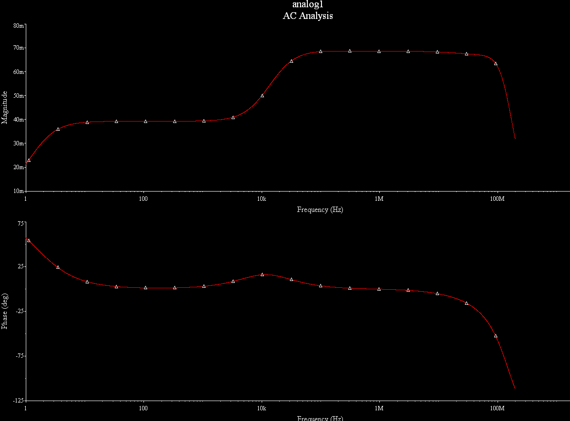

Felteszem a következő szkópom analog sémáját. Ilyen tutin működik szimuláció szerint. Úgy emlékszem 100Mhz körüli volt a sávszélesség. Az IC-k a RET-nél kaphatók és Reed reléket használok. Nem saját fejlesztés. Kicsit azért belenyúltam.

2 csatorna oldalanként 40MSPS mintavétel. Együtt 80MSPS. Nem lesz egyszerű. Kicsit elakadtam , mert itthon nem tudtam 0,2mm-es huzalozással fotózni nyákot. Most már túl vagyok. A CPLD-és egyik számláló áramkör hardveresen normálisan üzemel 40Mhz-ről. Az áramkör nagy részét is már megírtam csak még az XC2C64A CPLD-ben nem teszteltem. Előzőleg egy XC2C256-on fejlesztettem. Sok hónap még mire elkészül. A végét nem is látom. Az biztos hogy nagyon gyakorlott egyének fogják csak tudni után építeni. Csak annyit a CPLD lábtávolsága 0,5mm. A nagyítós fejpántal alig láttam. 20percig igazgattam mire rá mertem melegíteni.
És akkor az SRAM-ról nem is beszélve. Vettem 3db. K6 R1008C1D-TC10 128K x 8 -10ns -sat a RET-be. De ebből is csak pár példány volt. Azt hiszem még hagytam párat. A másik lehetőség W24512AK-15. Ezen filozók hogy melyik legyen. "analóg rész nem kéne a szkópba (de ezt a részt már ti is átkoztátok) a tiednek kicsi a sávszélessége" Mindig a célnak megfelelő eszköz. Egy erősítő beméréséhez elég. Egyébként ez az analóg panel még sima ügy. Minél nagyobb sávszélességű eszközt használsz , annál kritikusabb az alkatrész elhelyezés, huzalozás szempontjából.
ahogy nézegetem a rajzot azon gondolkozok hogy a reed relék bizony egyállásúak , és ez így biztos drága lesz , miért nem sima reléket használsz? (és hiányolom az ac/dc kapcsolót ) de remélem működni fog , egyébként így a leírásból elnézve biztos profi szkóp lesz , sok sikert hozzá .
Valóban. Már megvettem hozzá az alkatrészeket. Sokba kerültek, de ragaszkodtam a Reed-hez. Sima reléket nagyfrekvenciára nem használhatsz. Jobban utána gondolva meg se néztem a Reed-ek meddig jók.
