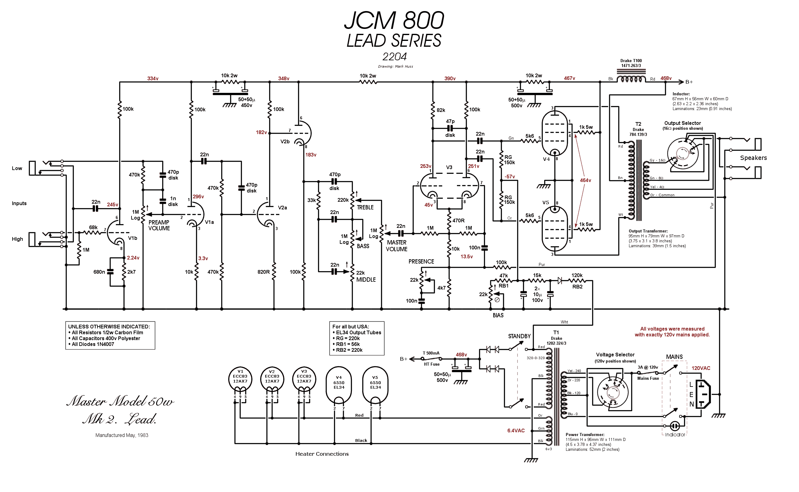

Kocos- A JCM 800 előfokba tehetek 2 db 47 uf 450 volt kondit a 47+47 uf 450 volt helyére?
nem értem mire gondolsz csatolni tudnád a rajzot?
Tehetsz a helyére, ugyanaz. Ilyen egybeépítettet nem biztos hogy lehet újat kapni.
PWM- itt a rajz. az előfok szűrése. Teszek bele külön.

Bontó kontaktusos jack szinte bárhol kapható! A Hi bemenetnél ha nincs bedugva a dugó, akkor testre "húzza" a bemenetet, hogy ne brummogjonm zúgjon, ahogy EcoPityu is írta, a másik bemenet bontója az első fokozat csatolókondiját szakítja meg, így közvetlen a potenciométerre, illetve az osztóra jut a jel, tehát kihagyjuk az első fokozatot, ergo kisebb lesz az erősítés, így a torzítás is
vindóz kép- és faxmegjelenító
csőbarlangban JJ-t , de nagyon drágán, vagy www.tubetown.de , ott is drágán, vagy veszel két "mezei" 47µF/450V os Nyák elkót
