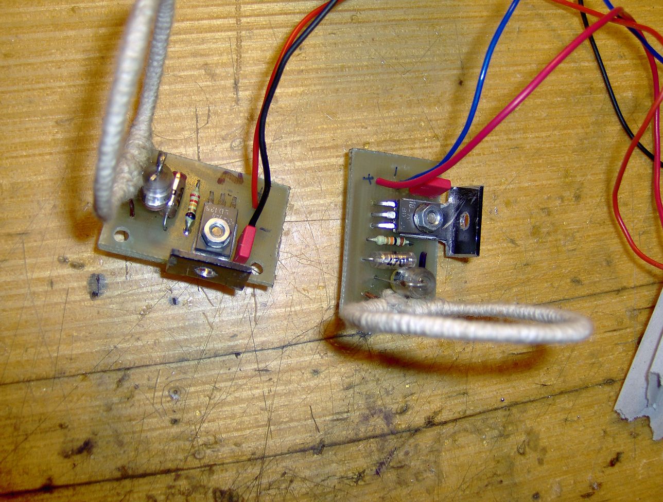

(#) zoly15 hozzászólása Dec 15, 2008 /
Én is elkészültem a vezeték nélküli gyertyámmal
SIKERÜLT kapnom egy üzletben színváltós LED-et...
Képek mellékelve..
Az egyik adóm "többet ad" azonos távolságból... Ha a báziskorlátozót növelem akkor a hatótáv is csökken?
Kb 2.5-3cm re van az adó és a vevő de amikor a LEd a "leg kevesebbet" eszi akkor 4V esik a LEd-en ezért picit langyos míg a másikon azonos távolságból kb 3.4V esik ez a legtöbb amit mértem..
üdv!
