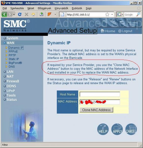

Ha az alaplapi LAN-ra van kötve a modem, nincs net... azt hogy routerrel megy-e azt nem tudom. De egyébként ez a modem már pár hálókártyát kilőtt magának. A hálókártya működik, de ha a modemet kötöm rá akkor azt írja hogy nincs bedugva a hálókábel. Most evvel a kártyával megy már vagy egy éve...

„Ha az alaplapi LAN-ra van kötve a modem, nincs net...”
Mivel nagy valószínűséggel az általuk adott/általad választott PCI csatolófelületű hálókártyának a MAC-címe alapján azonosít téged a netre való csatlakozáskor. Ez a cím nyilván nem egyezik meg a 2 eszköznél, mivel ez teljesen egyedi kódok.
„azt írja hogy nincs bedugva a hálókábel”
Néha (néhány évente) nem árt, akár dugót, akár aljzatot cserélni a hálózati csatolópontoknál.

(#) _ampervadasz_ válasza vtsoftware hozzászólására (») Dec 21, 2008 /
a MAC cím az nemátírható, jó is lenne!
A modem után kipróbáltad, másik géppel? Mármint két gépet összekötsz. A jelenlegit, aminek az alaplapiát, nem használod, persze az alaplapi csatlakozóval, és egy másikat, ha arra is azt irja hogy nincsen semmi bedugva, akkor a kártyádnak kampó. Esetleg egy másik kábelell ki kéne próbálni, de "keresztkábel" (crosslink) legyen, ne "egyenes" (Patch).

(#) Action2K válasza _ampervadasz_ hozzászólására (») Dec 21, 2008 /
„a MAC cím az nemátírható, jó is lenne!”
Láss csodát : melléklet.
A hálókártyáé fixen beégetve, de a routeremé cserélhető, flash-ben.
