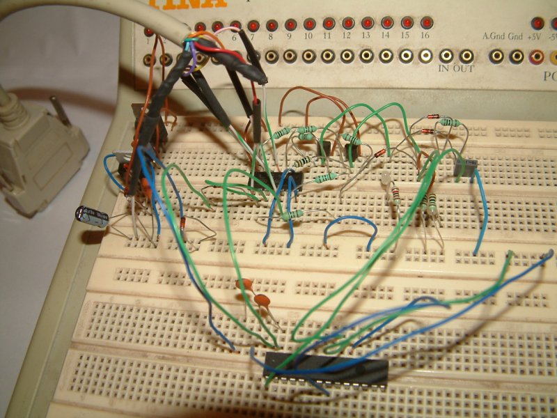

				Az alacsonyfeszültségű programozást még meg sem kíséreltem. Csak kérdeztem, mint laikus, hogy az hogy történik. A PIC 13,5V-nál sosem kapott nagyobb feszültséget, erre mindig odafigyeltem. Azért kérdeztem, hogy tönkremehetett-e, mert még az egyik JDM-es kísérletnél egyszer elkezdett melegedni. Csak annyira melegedett fel, hogy kézzel éppen meg bírtam érinteni, kb 60-70°C lehetett. Akkor gyorsan le is választottam. A PIC még nincs semmilyen áramkörben, ő is be van szúrva a próbapanelba. Átkötéseknek UTP-kábelből kiszedett, tömör réz vetékeket használok. A hússzú vezetékek hossza 15cm, a rövideké 5cm, tehát az ICSP is a 15cm-es réz drótokból áll. Így átgondolva, lehet túl sok a parazitakapacitás. Más ötletem nincsen.
				Kizárt dolog! A programozás kommunikáció! A Vpp megjelenése után a PGM lényegtelen. Soha nem húztam még le a nyers PIC-eket, utána meg már nem érdekes, mert az LVP bitet mindig kikapcsolom! A PGM csak akkor okozhat bajt, ha az LVP bit engedélyezve van, és futtatni akarjuk a beégetett programot! Ilyenkor elég nehéz kitalálni, hogy az MCLR szórakázik, vagy a program rossz, vagy mi van. Ennyi és nem több.
 Idézet: „Azért kérdeztem, hogy tönkremehetett-e, mert még az egyik JDM-es kísérletnél egyszer elkezdett melegedni.” Tönkrement.
				Nem öröm, de ez a legvalószínűbb magyarázat.

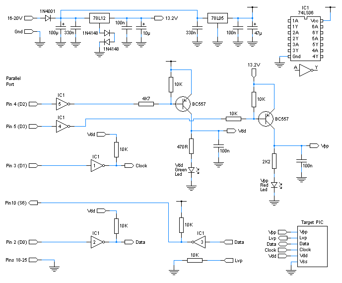

				Sziasztok! megépítettem ezt a programozót valamiért nem akar menni usd soros átalakítóval, de asztali gép sorosportjárol tökéletesen müködik, ez mitöl lehet? pedig az átalakító biztos jó mert több dolgot is használok róla és idáig minden ment róla.
				Jaj anyám már megint egy JDM! Ez is le lett írva ezerszer, de leírom neked 1001-edszer! Az átalakítókkal nem biztos hogy megy. Hát esetedben most már biztos hogy nem megy! Ha PIC-el akartok foglalkozni, akkor talán ennyit be lehet ruházni: Bővebben: Link Bővebben: Link Hétfőn és kedden még nyitva vannak, kérjetek karácsonyra egyet.
