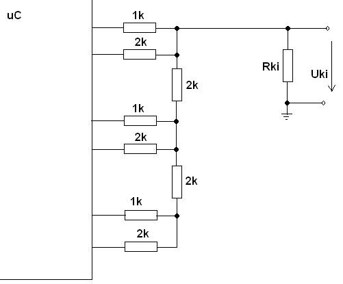

(#) Carter hozzászólása Dec 20, 2008 /
Szerintetek működhetne ez a kapcsolás mint digital-analóg konverter?

(#) icserny válasza Carter hozzászólására (») Dec 20, 2008 /
Inkább itt nézz utána!
kép
Nem kell a kép, jó a link is.
