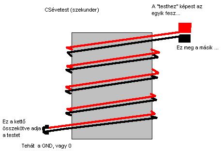

(#) Peti_85 válasza Tom Lord hozzászólására (») Júl 23, 2006 /
Hááát! Te is jó kérdéseket tudsz feltenni...
Csak azért gondoltam a zsírozásra, mert félreértés ne essék: a vasmag melegszik, nem a tekercs!!!
Üresjárati feszültséget nem akarok most mérni,mert ahhoz szét kellene szednem az erősítőt, talán majd máskor... Egyébként nem jegyeztem fel az eredeti adatokat, de most lemértem úgy terhelve és úgy emlékszem pontos az adat, tehát nem csökkent le a feszültség! Áramot nem tudok mérni mert egy szar tescós multim van (persze elvileg lehetne vele mérni, de hát miért is ne... NEm lehet!)
Bontott huzal, de kifogástalan minőség... hibátlan porcelén bevonat a rézdróton... Nincs is megtörve, mert egy nagyobb kör alapú csévetestről tekertem le... A menetsorok közé nem nagyon tettem szigetelést, a helyigény miatt. DE azért van benne egy kicsi bandázsoló szalag, meg a külső részén jókora vastagságú szigeltelés.
A csévetest nem osztott (erős műanyag) De a primer külön tökban van, tehát teljesen el van zárva a szekunder oldaltól (ha így veszem akkor osztott)
Mondom egy videó trf volt a primerhez hozzá sem nyúltam.
Jah és ez még talán fontos... Már rájöttem hogy nem így kellett volna de mindegy úgy hagytam: úgy tekertem fel a szekundert hogy megfogtam a két egyenlő hosszúságú vezetéket és egyszerre, egymás mellett tekertem fel őket, hogy pontosan tudjam hol tartok a menetszámolásban!
TEhát a két szekunderoldali tekercs az végig egymás mellett fut! Nem is tudok rajta AC-be teljes áramot mérni (a két "szélső" kapocs között), csak a testhez képest tudom mérni a feszültséget. Persze egyenirányítva már van feszültség + és - között is a kondik miatt!
Remélem érthető voltam a végefelé...
Várom az okítást!
Peti.

(#) Tom Lord válasza Peti_85 hozzászólására (») Júl 23, 2006 /
Éppen jó, hogy így tekerted.
Ha nem szükséges a kettős ( + ; - ) tápfesz, akkor a két tekercs párhuzamosan köthető.
Minden trf melegszik, az az igazi, ha a tekercs, ill a mag is kb. azonos ütemben, erős kézmelegre (50fok körül) melegedik csak fel.
Szentem jó lesz a trf-od.
Más:
Ha tudsz a műszereddel 200mV-ot, esetleg kissebb feszültséget mérni, akkor miért nem tudsz áramot?
I=U/R
Csak megfelelő teljesítményű legyen az ellenállásod.
„TEhát a két szekunderoldali tekercs az végig egymás mellett fut! Nem is tudok rajta AC-be teljes áramot mérni (a két "szélső" kapocs között), csak a testhez képest tudom mérni a feszültséget. Persze egyenirányítva már van feszültség + és - között is a kondik miatt!”
Szeretném, ha készítenél róla rajzot, mert így, amit leírtál az alapján rosszul állítottad össze a tápodat . Bár működhet, és ha igaz, amit sejtek, túlterheled minden félperiódusban a magot, és akkor biza melgedhet!!!
De ehhez feltétlen kellene a táp rajza, a trf bekötése is legyen rajta a tekercsek kezdet - vég jelölésével!!
„Éppen jó, hogy így tekerted.”
Na most akkor jó vagy nem jóóó?!
Nem tudom lerajzolni. és egyszerűbben sem tudom elmagyarázni. De pl ha egy sima nem szimmetrikus trf-et csinálnék akkor a szekunderre tekernék fel x menetet igaz? Igaz! De mivel nekem 2-szeres feszültségre volt szükségem 2-szer x menetet tekertem, úgy hogy egyszere fogtam össze a két külön drótot, és így időt spórolva egymással párba tekertem fel az x menetet.
Más. AMúgy tényleg nem olyan forró, rajta tudom tartani a kezem, nem éget, vagy ilyesmi.
NA azt az árammérést nem igazán értettem.... JAh és a műszeren is csak DC-áram mérhető AC sajna nem. A DC is olyan hogy hiába tekergetem a méréshatárt mindig ugyanazt az értéket mutatja!
Na itt van valami képecske... Én csináltam
(#) vicsys válasza Peti_85 hozzászólására (») Júl 23, 2006 /
próbáld meg így...
(#) Norberto válasza Peti_85 hozzászólására (») Júl 23, 2006 /
Peti_85: szerintem Tom Lord értette, hogy hogyan gondoltad a tekerést...épp ezért írta rá, hogy "Éppen jó, hogy így tekerted..."
Mert értette
És én is értem...egyébként milyen trafó elérése lett volna/volt a végcél? Kettős táp? Mert akkor az úgy jó, ahogy csináltad...de természetesen ilyenkor a két végpont között nem mérhető feszültség...ha tanultál elektrotechnikát, tudhatod azt is, hogy miért...azért, mert ezek ekvipotenciális pontok (Azonos potenciálon levőek...)
Ha viszont egyes tápfesz kell neked, akkor vicsys rajza alapján össze tudod állítani.

(#) _JANI_ válasza Peti_85 hozzászólására (») Júl 23, 2006 /
A trafót NEMKELL szétszedned!!!
Csak a kivezetéseket kell a
„(#33798) vicsys”
által megadott módon újrakötni.
(#) Tom Lord válasza Peti_85 hozzászólására (») Júl 24, 2006 /
No, ezért kell kérdezni, mi meg, válaszolunk.
Persze van amikor a vén "róka" is csak a buksit vakargatja.
A leírás alapján egyéertelmű volt a trafód tekercselése, és bekötése!
A tápod felépítése azonban nem.
Feltételezem kétutas, kétáramkörös (kéttekercses) megoldás, nem +; - feszültséget állít elő ( egy "0"-hoz képest). Ha így van, akkor a tekercseid mindíg csak az egyik (pl.: pozitív) félperiódusban terhelik a magot (meg az gész trf-t is akkor terheled). Ezért melegszik inkább a mag!
Vicsys rajza szerint mindenképpen kösd át a trf.-t!!!
:yes:
A hasonló felhasználásra készített trf.-t éppen így kell tekercselni (azért, hogy teljessen egyforma legyen a két tekercs), csak a tekercseket sorba kell kötni, amit Te nem tettél meg. (Ennek pontosítására kellett volna a tekercsek kezdete-vége, az agyenirányítóhoz viszonyítva)
Ahogy Te alkalmaztad, a két tekercs vége összeköthető! (Ezért is nem tudsz feszt mérni, de áramot sem a két vég között. Így kell párhuzamosan kötni a két tekercset!) De erre mindenképpen greatz egyenirányítót (4 db. dióda) kell kötni.
Az árammérés:
A fogyasztóval sorba kötsz ismert értékű ellenállatot, ezen feszültrséget mérsz, és kiszámítod a két értékből a körben folyó áramot.:yes:
Súgok: 10 ohm és 200mV-os méréshatár 0-20mA méréshatárt ad,
És a rajta disszipálódó teljesítmény:
P=UxI=(UxU)/R
Az áramkörbe az ellenállás mindíg fixen legyen bekötve, ne a műszer !! (Ha megszakad az ellenállás köre, akkor a műszeren a teljes tápfesz megjelenhet, és ugyi, az nagyon káros...)
