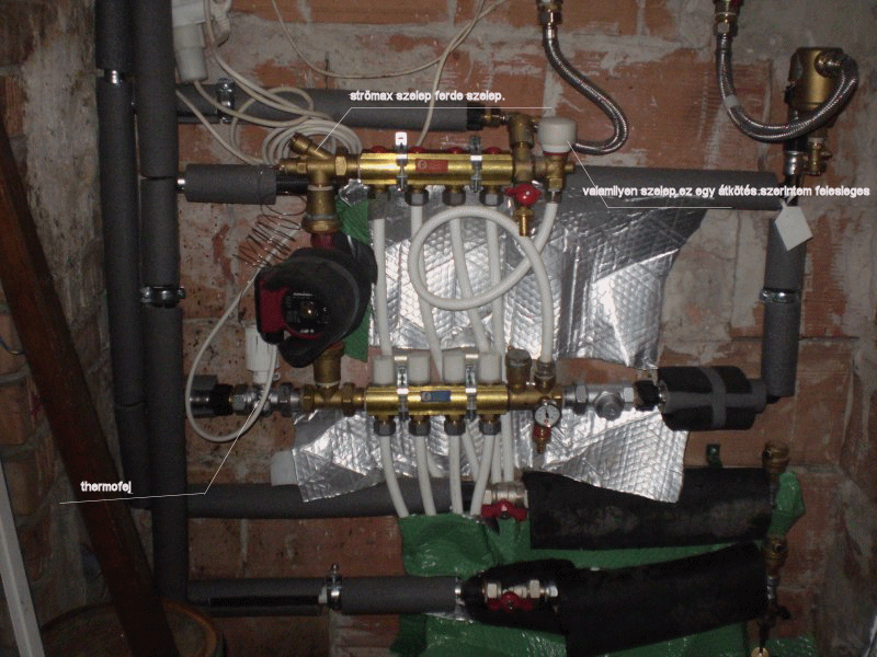

a szivattyu felsö részénél a strömax szelep(az a ferde szelep)is nyitva van? az oszto megkapja a vizet meret a hömérö mutatja hogy hány fokos.tehát oda eljut a viz.esetleg még azt megprobálhatod hogy a radiátoros köröket elzárod és csak a padlofütésre dolgozik a kazán.ha igyse megy akkor az összeszereléssel van a gond.de ha nagyon nem birsz vele akkor privátban addmeg a telefon számodat és felhivlak.
(#) borsi007 hozzászólása Dec 30, 2008 /
a kazánbol 50-60 fokos viz jön a lenti hőmérő 40 és 50-55 fok közt ingadozik ha azt a fehéret elzárom(thermostatos szelep) akor a fütés viz alacsonyabb lesz az osztóban mint ami a főrendszerben kering teljes elzárásnál az egész kör (padló) hideg. a fönti elzáró zárva van" by pas' szelep
(#) Sergei válasza borsi007 hozzászólására (») Dec 30, 2008 /
mellákelek egy képet.a strömax szelep legyen nyitva a thermo fejet szedd le. a valamilyen szelepet zárd el.
a thermos szelepet levettem a ferdeszelep vége egy csavar ha kilazitom ott folyik a viz.Azosztót így osszeszerelve szállitotta a gyártó cég itt csak a tömítések,teflonzsinor lett hozzáadva az alap beállításokhoz nem nyúltam.
ok.akkor jobb oldalt van még egy fehér tetejü szelep azt zárd el.
az állitolag egy tulnyomás szelep levan zárva de aztmondták ha elisvan zárva akoris folyik át rajta valamennyi víz.Most,hogy amit mondtál megcsináltam a vízhőmérő 50-60fok közt ingadozik.Egy kört nem indítottam el annak a bemenője hideg a visszatérő is a többinél a bemenő forró a visszatérő alig langyos.

akkor mi a hiba?elöremenö 50 fokos visszatérö langyos.ezekszerint müködik.azért langyos mert a beton elveszi a höt.
ezekszerint nem levegös mert müködik.

akárhogy töröm a fejem nem megy. több zavaro dolog van a rendszerben.minek bele az a tulnyomás szelep?ha az elöre menöben tulnyomás van akkor a visszatéröben is tulnyomás van.hiába enged át a szelep ugyanakkora nyomás lesz mindenhol.ezenfelül a szivattyu alsorészénél miért kapcsolodik az osztohoz?szerintem nem kellene,mert arra is nyomja a melegvizet a kazán szivattyuja.pedig nem szabadna mert az a visszatérö ág.igy a padlo körökben alig mozdul meg a viz.anno csináltam képet egy hasonlo rendszerröl de nem találom pedig ehhz milyen jo lenne.

Változás történt a valamilyen szelep csöve/kunkor/,hideg az a szelep zárva nem dolgozik vissza az alsó osztóba,már csak az a kérdés a szivattyú tövénél miért megyát a melegvíz a hőmérő felé
Na ez egy fél siker.De hogy miért kötötte össze azt nem tudom.Utánna nézek de biztosan nem tudok mondani.Még az lenne az igazi ha a visszatéröbe is lenne egy hömérö.Igy láthatnánk hogy mennyire hül le a viz a rendszerben.

A thermoszelepet 2re állítottam igy a szivattyú intenzívebben fölfele dolgozik.Amikor a kazán leáll akkor a hőmérő 40fokon van mikor elindul 30fok.CSak azt nem tudom levegős -e valamelyik kör.Mert ha igen nem tudom mit forgatok a szivattyúval.
Elzárod a thermo fejet teljesen és elzárod a hömérö meletti szelepet teljesen.ezután elzárod a padlofütési köröket.rákötöd a felsö gyüjtönél lévö piros csapra a hálozati hidegvizet az also oszton meg kiengeded a vizet a piros csapon.közben a padlofütési köröket egyesével megnyitod.mindig csak egy legyen nyitva igy biztos kijön a levegö belöle.vagy megszünik a légzsák.ezután a rendszert ha kell feltöltöd a kivánt nyomásra és kész.

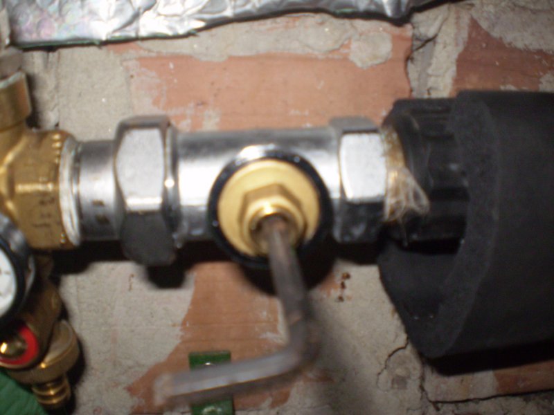

nem tudod megmondani hogy ez mi , ez van a hőmérő melett? biztonsági szelep?
(#) Sergei válasza borsi007 hozzászólására (») Dec 31, 2008 /
töltsd fel mégegyszer a képet mert ez nem sikerült :no:
(#) borsi007 válasza Sergei hozzászólására (») Dec 31, 2008 /
Szia ez az.Ami benne van imbuszkulcs.
szia.
ez egy sima torlo szelep csak simán zárd el.
