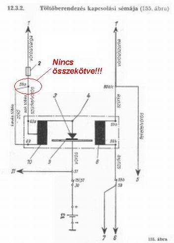

ÁÁÁÁÁÁÁÁÁÁ minden bekötési rajzom megvan csak épp az a fránya nincs meg...áá megőrülök azért a folytótekercses cuccról beteszek egy képet:
(#) PIRO válasza PIRO hozzászólására (») Dec 29, 2008 /
A két szürke vezetéke a folytótekercs kivezetései, a vörös az akku + a két zöld/fekete pedig a töltés szabályozása(sok vagy kevesebb)

Na ez a baj! Meg az is, hogy még mindig nem nézted meg a kapcsolási rajzot, amit mutattam. De akkor inkább az mondom, hogy nézelődj itt egy kicsit (innen linkeltem be a rajzot).
Az a két szürke-fekete szál pontosan a hátsó helyzetjelző védelmére szolgálna, ha be lenne kötve, ugyanis az a fojtótekercs két kivezetése.

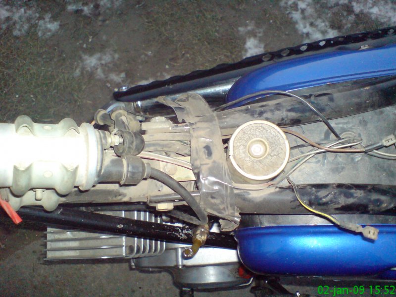

(#) IlPadrino hozzászólása Jan 2, 2009 /
Csináltam pár képet az elektromos renszerről.
(#) Krisz03 válasza (Felhasználó 13571) hozzászólására (») Jan 2, 2009 /
Hihi, a Babettában legalább nincsenek ilyen extrém értékek.
(#) Krisz03 válasza IlPadrino hozzászólására (») Jan 2, 2009 /

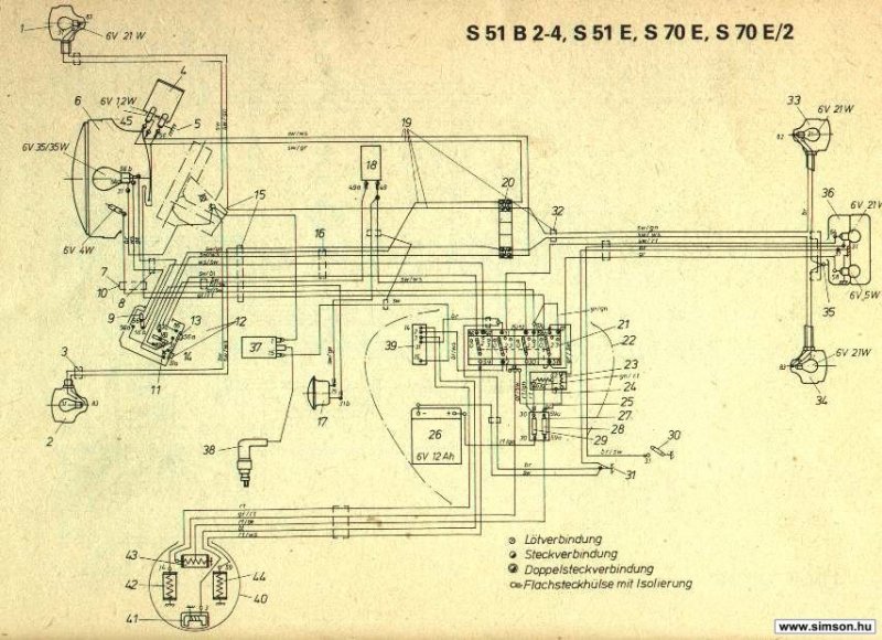

Na várjunk csak, ez 6V-os rendszernek néz ki!
Egy pillanat, és összehasonlítom pár kapcsolási rajzzal a gyújtáskapcsolódon lévő vezetékeket.
Ez a felszereltség és huzalozás gyanúsan ERRE a kapcsolási rajzra hasonlít, illetve még ERRE is (a kép alatt van egy zip, benne a nagyobb kapcsolási rajzzal).
Szóval ez 6V-os rendszer, tehát tessék ilyen izzókat használni, és a helyzetjelzővel sorosan kapcsolni a fojtótekercs szürke-fekete vezetékét. A színes rajzról minden egyértelműen leolvasható, hadd ne kelljen szavakban is elmondani. :nezze:
