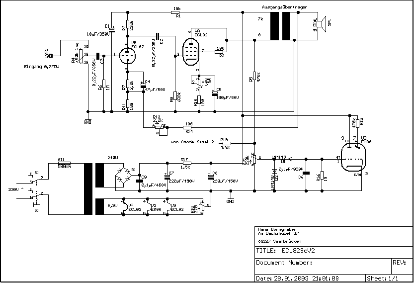

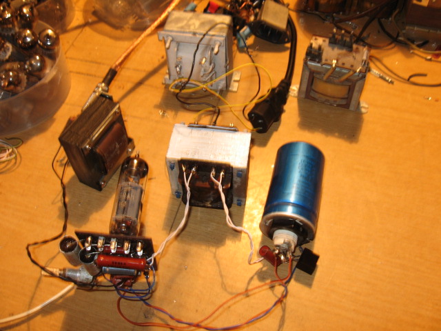

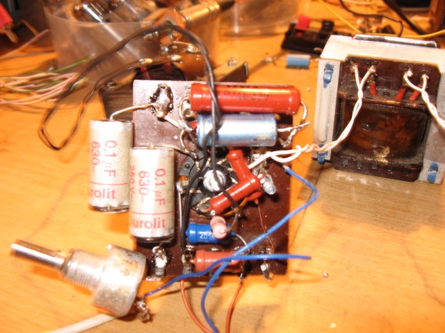

(#) CIROKL hozzászólása Jan 4, 2009
Sziasztok : Ma délelőtt pakolgattam a műhelyemben , és találtam a lomok között egy pár hálótrafót és picike kimenőket . Ezekből gondoltam valamit talán lehet csövezni ? A trafók között volt egy 210 volt DC / 6.3 DC, és ehhez kerestem itt a fórumon egy kapcsolást . Ez egy ecl82 se Így ezt próbáltam összekalapálni . Hát mit ne mondjak harmadik nekifutásra sikerült brummentesre összerakni! Úgyhogy a multkor elég bátor voltam amikor azt gondoltam , hogy a Gu -ut majd élesbe fogom összerakni ? Ezt a picike erősítőt kipróbáltam több kimenővel is ! A TV -ék ben használt sortrafóval is , ezzel nagyon nagyot ! megdöbbentően szólt a mély !Most maradt benne valamilyen rádióból kibelezett kimenő , ennek volt a legjobb az áttétele a csőhöz. Bár én már igencsak elszoktam a csöves hangzástól ,de azért szinte egész délután halgatóztam .Az első megitélésem hogy a mélyek valami félelmetesek , tiszta közepek , nekem talán a magas lehetne több , de viszont elegendő! Nos egy kis tanulmánynak azért jóvolt ez a kisérlet , így hogy már vagy 20 szép éve nem foglalkoztam csövekkel! Végülis ezen fölbuzdulva tovább kutattam még a félrepakolt alkatelemek közt és máris találtam még a folytatáshoz : pcl86 sztereó se hez cuccokat .
(#) djhans válasza CIROKL hozzászólására (») Jan 4, 2009
Nagyon tuti a cucc! És akkor először készítesz egy pcl86 se-t a gu előtt? Olyan 3x100u 350V-os kondik nekem is vannak újak. Ezek az MM elkók nagyon jók.
(#) CIROKL válasza djhans hozzászólására (») Jan 4, 2009
Hát igen úgydöntöttem hogy mielőtt belevágnák a GU építésébe! Mindenek előtt kell hogy némi tanulmányt szerezzek a csövek világából ? Egy kis tanulgatás nem fog megártani! Ez nem tranzisztor ,nem ic ? Meg aztán nagyon szorgalmasan olvasgatom ám a csöves topikot !A pcl86 hoz találtam egy jó hálótrafót , vannak hozzá tv ből bontott kimennőim , megvan egy két olyan szép fehér sortrafóm is ezekből csak kitudom hozni? Csövem pcl86 meg van kb 20 darab.Ja az a kondi az is tv ből van 150+100+47uf, 385voltos
