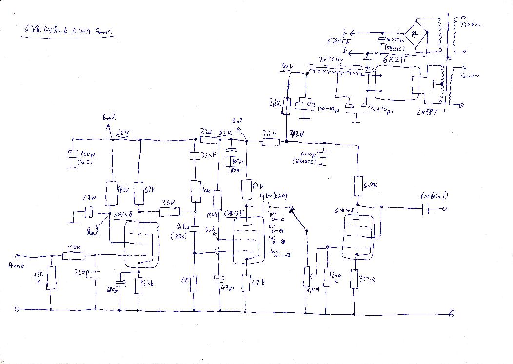

Így áll most a RIAA korrektorom, egy jó darabig így is marad, mert igen szépen szól.
Csak pentódás beállítás kellett?
Eléggé bátor dolog volt a így ketté választani a korrekciós tagokat gondolom számoltál a cső kapacitásaival is .
Muszáj volt, nagyon érzéketlen erősítőim vannak most, normál érzékenységű végfokkal jó lett volna triódás kötésben is (nagyobb erősítési tényezőjű csövek kellettek volna az első két fokozatba, de mindenáron 6zs45-el akartam korrektort csinálni, mert ezekkel még sehol nem láttam semmilyen kapcsolást), meg akkor elég lett volna egy katódkövető, vonali erősítő helyett.
A magas korrektor cseles valóban, de nagyon jó. Nagy amplitúdójú magasak eleve nem kerülnek az alacsony tápfeszű cső bemenetére. Nyilván számolni kellett a csőkapacitásokkal is (félkezes hasraveréses alapon), először a számolt 150 K/470 pF volt benn, utána hallás alapján 2 lépésben lett a 220 pF. A mélynél jó lett a számolt érték, bár a 36 K ilyen volt kéznél (hátha nem lesz kicsi), de bevált módszerrel került bele. ![]()

Nézegettem a korrektorod átvitelt és kb. +-5dB között megy .Töréspontok is elcsúsztak ..
Szerintem kicsit változtatni kellene , 36K helyett 85k és a 220p az 470p , talán próbáld ki .Lehet , hogy nem jön be , de nem nagy beavatkozás lenne . Itt láthatod a görbéket .
Én is ezeket az értékeket számoltam. A magasnál biztosan nem jó a 470 pF (itt a fej típusát is erősen kalkulálni kell), legalábbis ha 36 K marad a mélynél. 82 K-s előtéttel majd megpróbálom még (ha találok), akkor lehet hogy feljebb kell mennem a 220 pF-al is a számított érték felé.
Magasnál az ellenállás induktivitása sem hagyható figyelmen kívül...., nemigen szimulálható ez a rész.
Hogy jobban látszon , itt van a freki/fázis menet is az eredeti és ajavasolt ..
A változtatos után -1dB belül vagyunk.

Azért 2db ellenálás párhuzamosan ezt megoldja .., fülre ez nem belőhető .
Fázismenet is sokkal rosszabb az eredetinél.

Én azért bízom ebben a szinulációban , mert több korrekton is átfuttatam pl. SP8 és megmutatta a különbségeket . Az igaz , hogy idealizált helyzetet szimulál , de dúrva hibákat nagyon jól megmutat .
