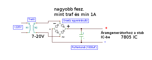

azt szeretném kérdezni hogy a mellékletben szereplő tápon a graetz hída hogyan kell bekötni? van rajta + - ~ ~ ez a 4 jelölés van rajta melyik merre megy?
(#) zenetom válasza csezoli21 hozzászólására (») Jan 5, 2009 /
Uhh.
A két ~ jeles kivezetésbe a trafó megy (polaritásfüggetlenül), a + és - kivezetés pedig a kimenet + és minusza, vagyis az megy a kondihoz.
(#) pamesz válasza csezoli21 hozzászólására (») Jan 5, 2009 /
Üdv! Amúgy szerintem egyértelmű, hogy hogyan kell bekötni. Rajta van a két váltakozó fesz bekötés szinuszjellel. Azt mind1 hogy kötöd csak az a lényeg hogy a váltakozó legyen. A másik oldalon meg a + meg a - egyen feszültség jön majd ki. Szerintem nem lehet eltéveszteni. De ha nem egyértelmű akkor szólj és berajzolom a rajzon.
(#) csezoli21 válasza pamesz hozzászólására (») Jan 5, 2009 /
de így már világos, már vágom! Köszönöm a segítséget
(#) csezoli21 hozzászólása Jan 6, 2009 /
sziasztok, tudnátok segíteni hogy a mellékelt tápnak amiről az áramgenerátort fogom hajtani, a transzformátornak hány mA t és hány W osnak kell lennie? az ok hogy mondjuk 12 Volt
(#) zenetom válasza csezoli21 hozzászólására (») Jan 6, 2009 /
Hát ha a minimális követelményeket nézzük, akkor kb 5W-os és akkor kb 0,4A-es (12V esetén). De 5V-on le tud adni akkor 1A-t. De ha lehet akkor ennél nagyobbat válassz, gondlom nem csak a lézert akarod vele meghajtani (mert ez a trafó csak azt tudja biztonságosan).

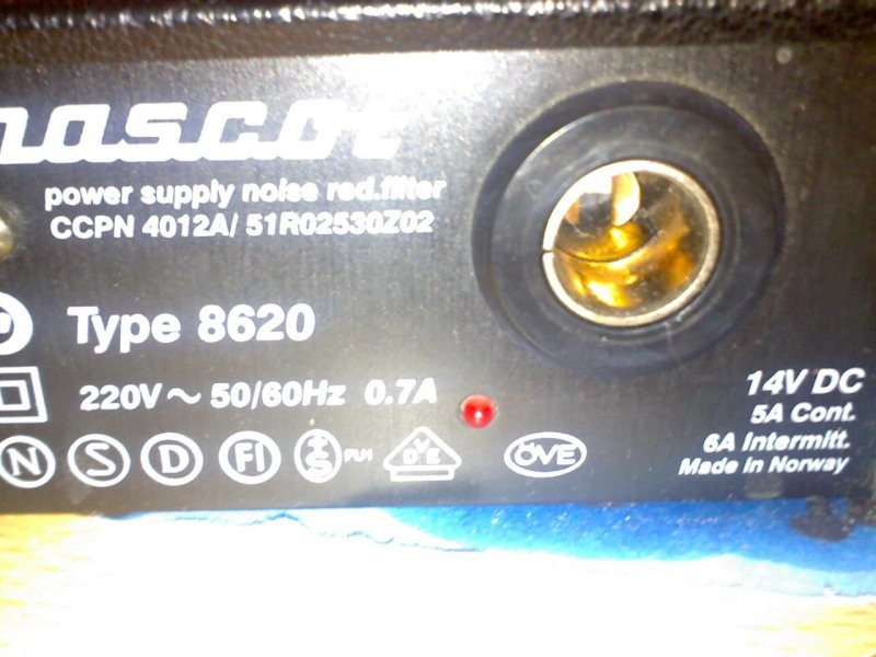

(#) csezoli21 válasza zenetom hozzászólására (») Jan 7, 2009 /
Találtam 1 tápot ami elvileg 14 Voltot ad ki ha egyáltalán még működik,... A mellékletben van róla 2 kép a jobb alsó sarokban ír 5A meg 6A akkor ez most 5 vagy 6 amperes?
És ez hány wattos lehet? mert azt nem írja,... segítsetek
(#) Dempsey válasza csezoli21 hozzászólására (») Jan 7, 2009 /
5 ampert tud de 6 -ot is tud pár percig! Hát ha 14 V os és 5 A -ert tud akkor 14*5=70Wattos kb-ra!
