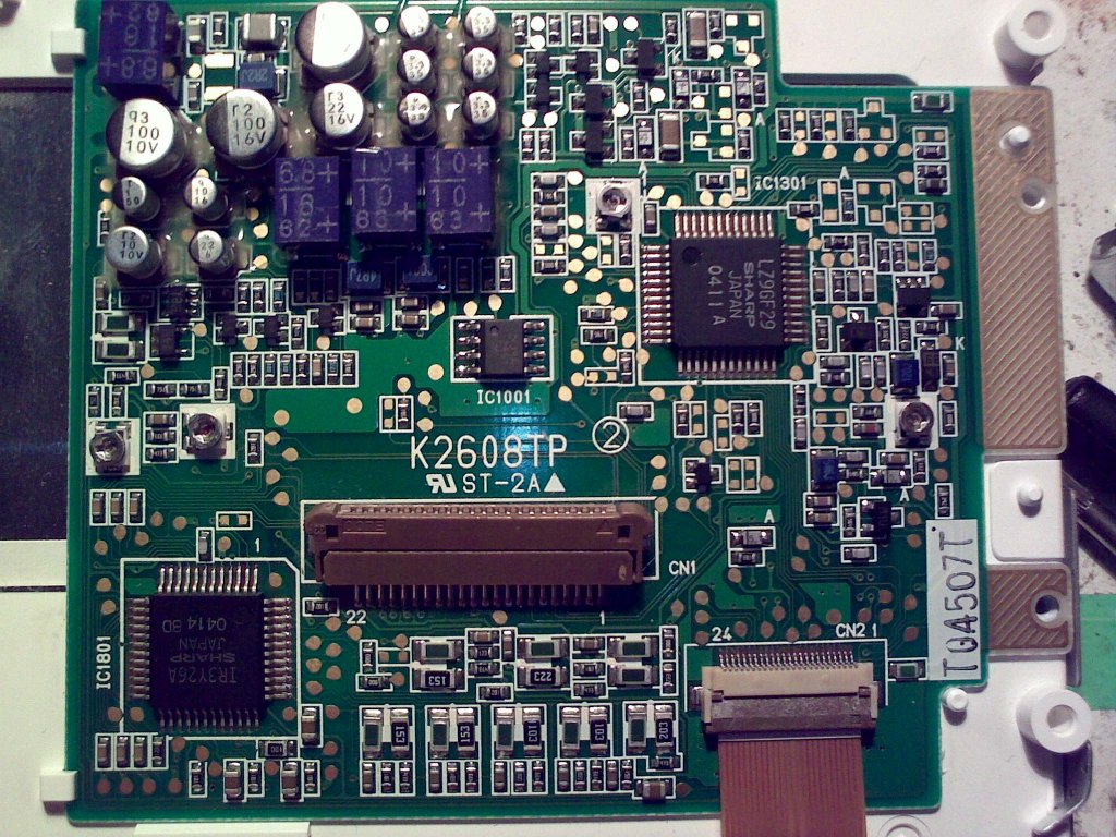

Hali, Volna nekem egy Sharp LCD kijelzöm, ha minden igaz autokba valo, ilyen fedélzeti számitogépekhez, vagy mihez... A lényeg az lenne, hogy megvan maga az lcd, meg a hátulján valami panel, gondolom az ö vezérlöje,, amin van egy szalagkábel csatlakozo.. Valamint kijön a kijelzöböl 2 kábel, feltételezem áramellátás céljábol.. Szeretném ugy megoldani, hogy ha rákötök mondjuk egy videot, akkor annak a képét megjelenitse.. Vagy valami hasonlo.. (egyébként térfigyelö kamerához kéne) A panelen van pár sorozatszám, és hasonlok, leirom, hátha segit.. K2608TP valamint egy ilyen T04507T, és az ic-k tipusa: Sharp LZ9GF29 és Sharp IR3Y26A ha nagyon kell tudok képet is feltenni.. Elöre is köszi a segitséget!

Megoldható sztem, az IR3Y26 IC adatlapjában az szerepel hogy analog RGB kell neki. Szval van rá esély, de ahhoz jobban át kellene nézni az egész panelt. Hogy hány és milyen feszültség kell neki. Egy kép esetleg jól jönne a panelról. De jó makrós kép legyen.
Köszi elöre is a segitséget, itt van egy kép, nem tul jo, de ennyi tellik az e66tol

Na ez az a sorszám! De sajna nem találtam hozzá pdf-et.
De asszem az enyém is 22 pólusú.
Mellékelem a képet az lcd-m hátuljáról. Szemre ugyanazok az ic-k vannak benne, csak a tiedbe az LZ9GF.... ic nagyobb testvére van, de a nyáklap ugyanaz látszatra.

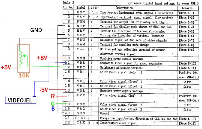

Az én lcd-m tipusa LQ5AW136. Ennek a pdf-e fent van, csak keress rá a google-ban és rögtön le is lehet tölteni. A pdf-ben a 28. oldalon található a bekötési rajz és nem árt átnézni, mit mire kötsz mekkora feszültséggel, mert könnyen elszálhat a kijelző. Én elöször a GND-ket csengetném ki a kapcsolási rajz szerint, ha ezek stimmelnek akkor már a többi bekötést is ráteheted. Az LCD elmegy -5V nélkül is csak akkor kicsit szellemképes marad az egész kép. A +8V nagyon szürt legyen , mert minden kis brummot meg fogsz látni a képen. Sok sikert a bekötéshez
köszi, átnéztem a doksit, elsöre egy büdös szot nem értettem belöle
Az én lcd-m bekötése 1,2,3 láb üres. 4,5,6,7,8, 20 lábak GND. 19,18,17lábak B,G,R színek. 16láb -5V. 12láb kontraszt 10Kohm potméter +5V és GND-re. 11. láb compozit videójel, a szinkronjel leválasztáshoz. 10-es láb +8V tápfesz. Azt hiszem meg is vagyunk így már működnie kell . Tehát kell +5V,-5V, +8V tápfeszek. A háttér világítást egy laptopból bontott elektronikával oldottam meg, de fehér smd ledekkel is meg lehet csinálni. Remélem segitettem

Itt egy rajz. Ez alapján tessék bekötni. Ezek után ha tényleg nem megy, akkor aktuális lesz a téma címe. Tessék varázsolni! ![]()
Nekem ugyanilyen kijelzőm van, és gyönyörű képe van, persze ez a szinekre értendő, nem a felbontásra. ![]() Én beüzemeltem, szépen megy. A rajta lévő processzornak elegendő a sima kompozit videojel is, és akkor fekete-fehérben megy. Ha ezzel együtt RGB-t is adsz neki, akkor szines. A szinkronjeleket a kompozitból választja le az RGB -hez. A kijelzőből kijövő két vezeték a fénycső, vagyis háttérvilágítás vezetéke. Ide cirka 600-650 Voltos váltóáram kell. Mellékelem neked a komplett gyári adatlapot, és egy komplett Bosch műszerfel dokumentációt, amiben ezt a kijelzőt használják. A műszerfal adatlapjában megtalálod a tápegység kapcsolását is, amely előállítja +12V-ból a megfelelő tápfeszültségeket a kijelző höz. Sok sikert az építéshez!
Köszi a rajzot, és tegyük fel, hogy értem.. csak az nem vili most,hogy a szineket hova kötöm, valamint hogy hogy adjak neki -5 voltot? télleg nem akarod nekem a tiedet kompletten lefotozni? az nekem nagyon nagy segitség lenne
