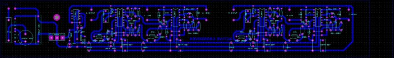

Ha érdekel még itt valakit akkor nekem van egy nagyon jó kis kapcsolásom crossover-re ![]() Ez egy sztereó, 2 csatornás /mély, magas/... Évekig használtam ilyet és...nincsen rá semmi panaszom. 2 db reflex hps középmagas tölcsér meg 2 db 2000wattos szintén reflex sub volt "rajta" és nagyon jól bírta a kiképzést. Egyébként a garry cég co-224 -es crossoverének tökéletes másolata annyi kis különbséggel csupán, hogy a táp része át lett alakítva, hogy ne kelljen 24v ac-t adni ![]() a NYÁK rajz képét csatoltam :yes:
Hát sorry de ebből túl sokat nem láttok...
![]() ![]() ![]() ![]() De ha érdekel akkor el tudom küldeni e-mailben

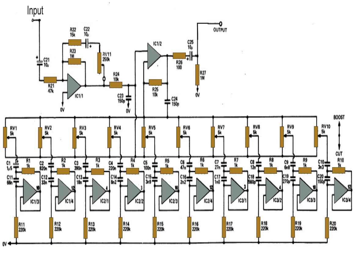

Lenne egy elvetemült ötletem. 3 sávos crossover-t szeretnék készíteni,de precíz freki állítással,és ezt úgy képzeltem el,hogy gyakorlatilag egy 10 sávos EQ-t választanék 3 felé. 4 poti állítaná a mély sávot (31,63,125,250Hz),3 poti a közepet (500,1k,2kHz) ,és 3 poti a magasat (4,8,16kHz)...Így mindhárom sávot könnyű hozzáhangolni az adott hangtechnikához. Az eredeti rajzon egy sima 10 Band EQ van a módosításomon van volume control az inputnál,és 3 felé van vágva a cucc.A véleményeteket szeretném kikérni,hogy ez a módosított elvi kapcsolási rajz az IC-k táphiányát leszámítva működőképes lehet? A válaszokat előre is köszönöm ![]() Üdv! INOX A hozzászólás módosítva: Feb 3, 2013
Szia! A lyuk-szűrő által nem érintett sávok gyengítetlenül átmennek, ebből aligha lesz cross-over.
Hú ezt nem igazán értem....Ha egy sima EQ-nál mind a 10 poti le van húzva akkor is átmegy valami?
Végül is csak egy ötlet volt...Túl tökéleteset akartam ![]() Te ezt hogyan oldanád meg? Akkor készítsek egy Tone Control-os Preampot egy végfokkal és tegyek elé egy EQ-t?
Az, hogy lehúzott potinál is átmegy a hang az csak egy dolog, 12-15dB elnyomást ha végez. Példának nézd meg a Bass Output-odat. Az 500Hz feletti hangokat semmi nem szabályozza, azok minden változtatás nélkül a kimenetre jutnak.
A megoldás, hogy az EQ után teszel egy valódi cross-overt. A hozzászólás módosítva: Feb 3, 2013
Akkor már esküszöm most zavarodtam bele az egészbe,de nem fogom feladni a hangfrekis pályafutásomat az első lépésnél,így inkább másképp teszem fel a kérdést,mert nekem valami nem világos...Tételezzük fel,hogy 10 különböző hangfalat építek úgy ,hogy minden frekitartományhoz építek egy-egy hangfalat,és minden egyes sáv mögé építek egy egy végfokot ,mert ilyen megszállott vagyok, akkor pont az ellenkezőjét fogom elérni vele,hogy az adott frekire épített hangfalon minden csutka hangerőn fog szólni,csak az a tartomány nem amelyikhez az adott sávszűrő tartozik?
A válasz az EQ működésében rejlik. Az eredeti rajzodon alul lévő IC-k a két ellenállásukkal és kondenzátorukkal egy adott frekvencián alacsony értékű ellenállást valósítanak meg. Ha ezt a potival az IC1/2 bemenete felé tereled, akkor az adott frekvencián vágás lesz, ha a visszacsatoló ág felé akkor pedig kiemelés. Minden más frekvencián a jel gyengítetlenül tovább halad.
Szemléltetésül képzelj magad elé egy átviteli ábrát, mely 20Hz-től 20kHz-ig egy lapos vonal. Az EQ egy szabályzójával erre tudsz egy ki púpot, vagy gödröt varázsolni. A cross-over ezzel szemben az adott sávot átengedi, alatta és felette - igény szerint - a lehető legnagyobb mértékben elnyomja a jeleket.
Értem már,és leesett.Szóval ha ilyen elvetemült vagyok akkor nem egy 10 sávos EQ-t kell építenem,hanem gyakorlatilag 10db sáváteresztőt.
Van valami egyenlet ezeknek a méretezésére?
Úgy értelek a végső célod a hangfrekvenciás sáv három felé osztása oly módon, hogy a keresztezési frekvenciák állíthatók legyenek.Itt egy megvalósítási lehetőség.
Nem ez a célom,hanem a mély sávon belül ami mondjuk 31Hz-től tart mondjuk 500Hz-ig azon belül is ki tudjak emelni egy freki-sávot amit az adott hangszóróra eresztek rá. Innentől kezdve pedig majdnem mindegy, hogy hol van a keresztezési freki.

Az EQ-t teljesen szétkapom 3 felé,és az input műveleti erősítőket fogom filterrel egybekötni.
Idézet: „bejön a jel átmegy egy műveleti erősítőn,a sávszűrők szétbontják 10 sávra,mind a 10 sáv átmegy egy-egy műverősítőn aztán újra egybe van gyúrva” Az előbb leírtam, hogy nem így műlödik.
Hogy mekkora ökör vagyok...
![]() Pont visszafelé gondolkoztam.... Kezdem kapizsgálni. Lassan meglesz az irány ![]() Megyek rajzolni . Köszi a segítséget! A hozzászólás módosítva: Feb 5, 2013
