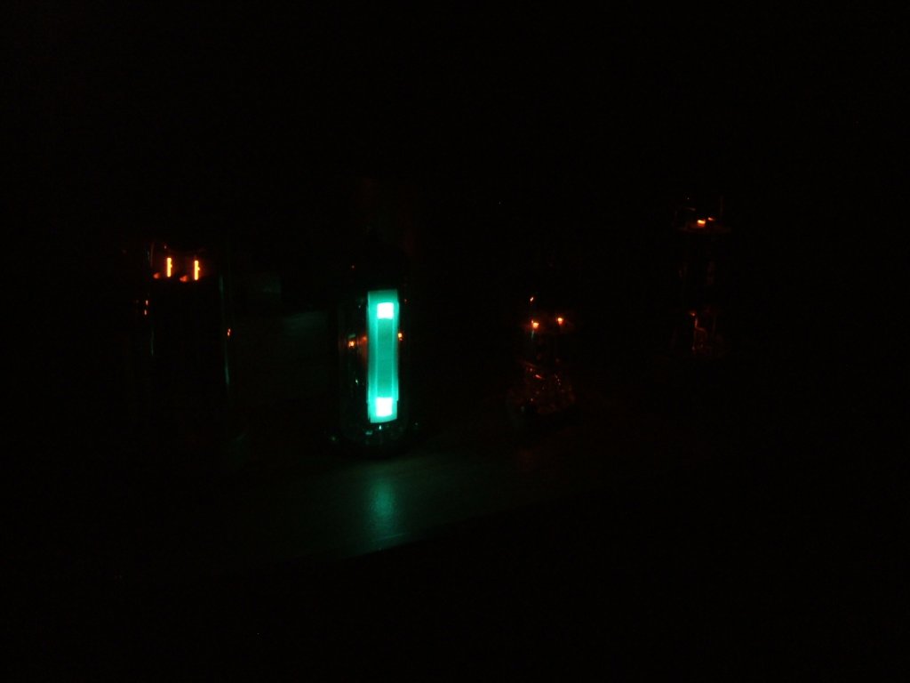

(#) Müszi hozzászólása Jan 16, 2009
Milyen változást véltek felfedezni a csövesemen?
Ez a mai alkotás
(#) Imi65 válasza Müszi hozzászólására (») Jan 16, 2009
EM80 vs.EM84
(#) Müszi válasza Imi65 hozzászólására (») Jan 16, 2009
A 80-as színe sokkal szebb, csak a gép nem adja vissza a színt.
üdv
(#) Ricsi89 válasza Müszi hozzászólására (») Jan 16, 2009
Szép. Bár az enyém is menne. Amit múltkor adtál kapcsit megcsináltam, de nem megy. Csak a cső aljánál lehet látni a fényt, azon kívül semmi. :no:
Erről már beszélgettünk régebben. Az EM80 tényleg olyan, minta macskaszem. A 84-es sokkal "fényesebb", de a színe sokkal "rőtebb".
(#) Ricsi1992 válasza Müszi hozzászólására (») Jan 16, 2009
még így gépen is gyönyörű színe van.
