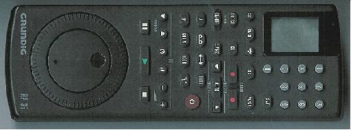

(#) Hurka555 hozzászólása Jan 18, 2009 /
Nem igazán kapcsolási rajz, csak más topiba nem nagyon tudom beírni!
Szóval nekem szükségem lenne egy Grundig rp 35-ös távirányítóra!
Ha működésképtelen az is jó, csak a gombsora legyen meg.Van a neten 3000-ért új, de nekem nem kell hogy működjön, és így olcsóbb is!
Aki tud segíteni, annak nagyon köszönöm előre is!
Itt a kép, így egyszerűbb!
