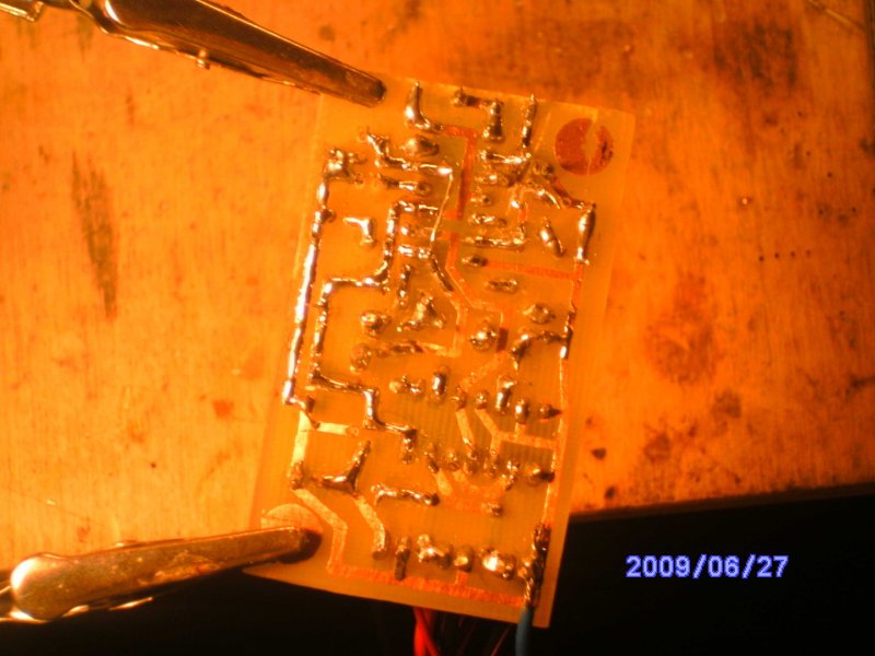

(#) frissadam hozzászólása Jún 28, 2009 /
Hi!
Megépítettem a topikban található mentesítőt. Az a baj hogy mind a 2 led világít, és nem hallom a freki változást ha hangszórót teszek a kimenetére.
Raktam fel képet és kapcsolást is.
kösz!
(#) zolika60 válasza frissadam hozzászólására (») Jún 30, 2009 /
Milyen frekvencián kellene mennie? Egyáltalán hallhatónak kell-e lenni a különbségnek? Lehet, hogy csak én voltam figyelmetlen, de nem láttam leírást róla a rajzból meg nem tudom megállapítani a frekvenciákat.
(#) leono válasza zolika60 hozzászólására (») Jún 30, 2009 /
Másodpercenként 1Hz-től 20KHz-ig kell változni a frekinek. Az értékek tájékoztató adatok, amelyek az alkatrész értékszórások miatt változhatnak. Abban az áramkörben, amelyet "fissadam" tett fel, frekisávot az R2-es ellenállással és a C4-es kondival lehet variálni. A folyamatos változást azonban a T2 vezérlése határozza meg.
(#) zolika60 válasza leono hozzászólására (») Júl 1, 2009 /
Ha ez így van ahogy leírtad ne csodálkozz azon, hogy nem hallod a különbséget. Hiszen egy másodperc alatt ekkora frekvenciaváltozás nem hallható. A 16-20KHz tartományt meg az emberek többsége nem is hallja. Vizsgáld szkóppal nincs más megoldás.
