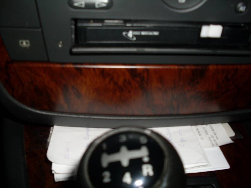

Sziasztok nekem van egy olyan gondom h van egy opel omega rádió amit sikeresen kikódoltam működik tökéletesen a rádió megnyomtam az as feliratot és működött de a rádió cd tára továbbá sem működik. Nem tom mihez kezdhetnék. SEGÍÍÍTSÉÉÉG[b]
Bocsi, most 3 melós napom jön, addig nem lesz időm a dologra, de utánna nekiesek...
Nem elég egyértelmű, kicsit több adatot is mondhatnál. Tehát ez egy külső CD-táras rádió?
nem vagyok oylan jártas a témában de ki lehet venni a cd tárat betenni 5 cd-t és utána kell visszatenni a rádióba de ha akrod tudok képe is mellékelni ha ez segítene Előre is köszönöm
Dobj egy képet, meg esetleg, ha tudod, a pontos típusát, aztán majd meglátjuk...
nah hali annyit elértem h tom hogy ez egy philips ccr 2006 típusu de nem találtam sehol a kikódólását. de itt van egy két-kép
Semmi gond, nem életbevágó Ha már 2 hónapja nem tudom használni, akkor még 3-4 napot maradhat így. Előre köszi, majd várom az infót.
A magnó része tökéletesen működik semi baja csak ha át akarok váltani cd-re akkor írja ki h 'CD SAFE"..
