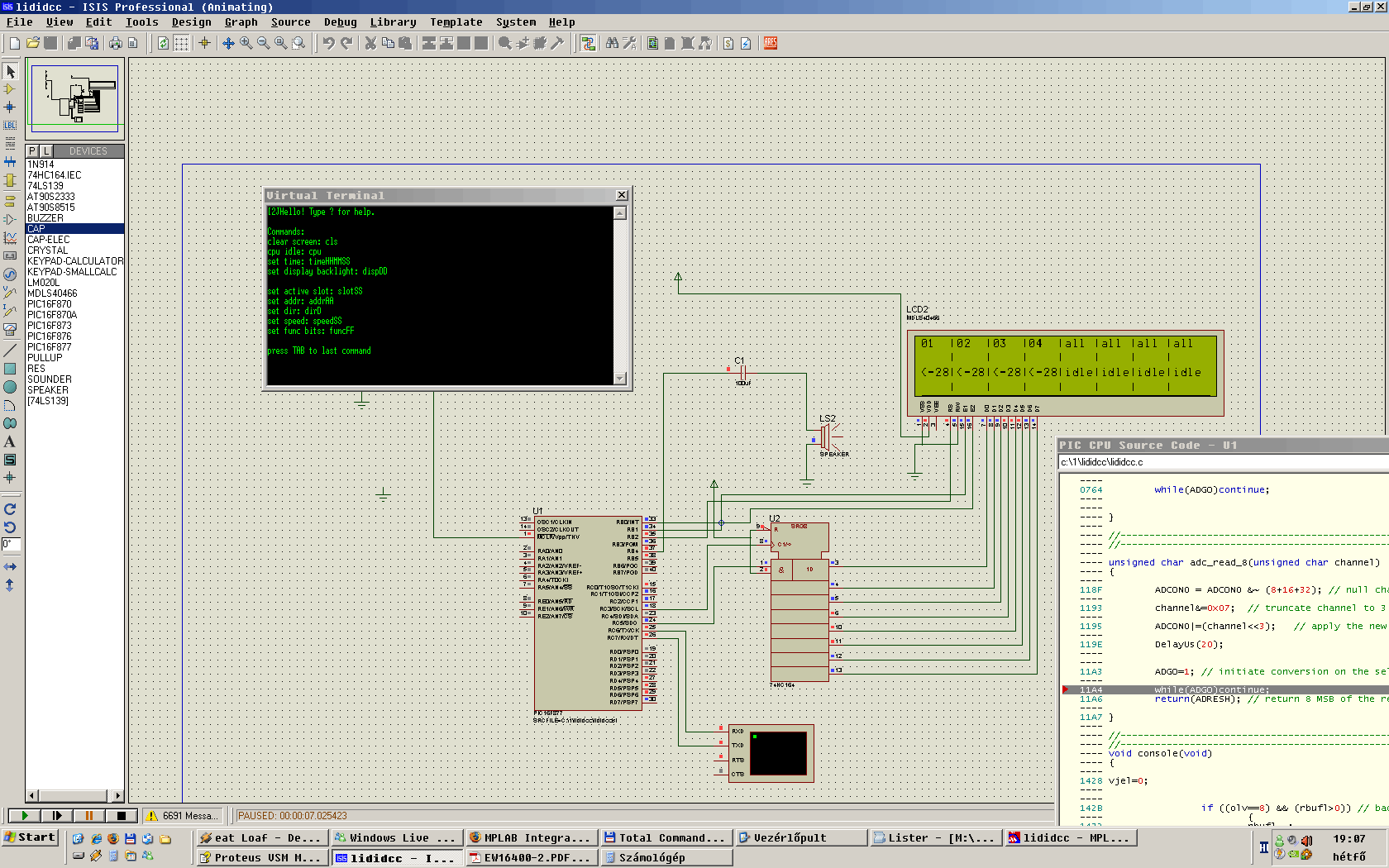

(#) lidi hozzászólása Jan 26, 2009 /
Whoo-hooo !
Ma sikerült végre életet lehelnem egy áramkör szimulátorba, ami PIC -et is szimulál.
Sikerült betölteni bele mplab által fordított hitech-c forrást, és még lépteni is lehet.
Igazából nincs kérdésem ezzel kapcsolatban most, de gondoltam megemlítem, hátha érdekel itt valakit az ilyesmi.
