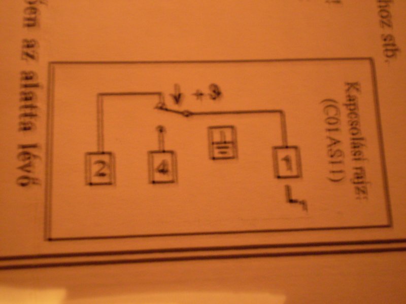

Vettem eggyet ,de nem tudom hogy kössem be,hogy 20-22 foknál leálljon. Azt tudom csak beállítani hogy hány fokig forgasson mikor ezt eléri leállítja a szivattyút. A cél az volna hogy ha a víz lehül a szivattyú leálljon.
Szia dobjál fel képet rola.Illetve kell benne lenni kapcsi rajznak.Máramelyikben benne van.
Szia ez a cucc.
Helló! Az 1-es és 4-es pontokat kell felhasználni sorba kötve a szivattyúval, érzékelőt meg a visszatérőre, alkalmas helyre. Ha elfogadod a hozzászólásomat. Üdv.: VIM
Arra kötöttem a konektor kék /1/ szivattyúhoz menő kék /4/ amilyen hőértéket beállítok ott leáll a szivattyú nekem az kellene hogy 20-22foknál induljon a többit a keverő szelep elrendezi csak az kellene hogy a hideg vizet ne keringesse ha leáll a kazán.
Hát hiába, csak magamból indultam ki, mert nálam 36fokra van állítva és a fűtési visszatérőre van téve a thermo elem és mikor a radiátoros hőfok visszatérőn már csak 36 akkor lekapcsolja a keringetőjét. Akkor a másik pontot a 2-re, már mint ami a 4-es pontra volt kötve.
Oda is kötöttem ott is ez a helyzet az elért hőfoknál amire állítom lekapcsol nem pedig be itt ha mondjuk 20ra állítom lekapcsol és passz.
Szia.
Pedig az 1 és 4 pontra kell kötni a szivattyut.esetleg megvizsgálhatod hogy jo-e a thermostat.Szereld le a csöröl .Tekerd fel maximumra és az1 pontjára kössél+12 voltot a 4-es pontra meg egy izzot illetve GND-t.Ha az izzo világit akkor bezony rossz a thermostat ha nem világit akkor jo,mivel hö hatására kapcsol,és ekkor kell világitania.(Nem lepödnék meg ha rossz lenne) üdv Sergei
Ne a kezedben teszteld a kütyüt. Ehhez túlfűtött felület kell ami később lehűlve fogja kikapcsolni a szivattyút, az általad beállított értéknél. Ha tehát rossz helyre tetted a thermo elemet úgy ott nem fog működni. Ez a típus 20-90fok között működik. A lefelé mutató nyíl az ábrán mutatja a csökkenő hőmérsékletet, 3fok érzékenységgel.Ezért mondtam, hogy 1, 4 pont.
