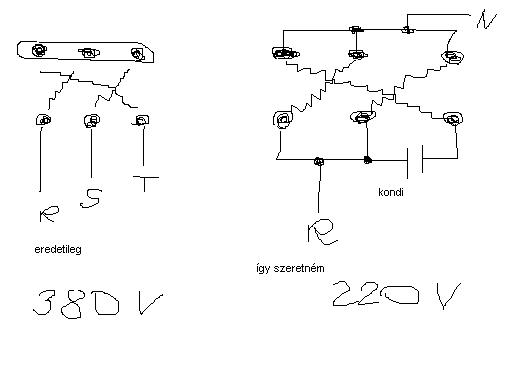

Sziasztok! Egy 380-as motort kellene 220-ra kötni, több rajzot láttam már , de eszembe jutott még egy. Két tekercs kapja párhuzamosan a 220-at. A harmadik meg sorba kötődik az üzemi kondival. Mi a véleményetek?
(#) Marko Ramiusz válasza imi2 hozzászólására (») Jan 31, 2009 /
Szia! Mi ez a förmedvény a rajzon? Egy jóérzésű szakember inkább a vasútnak menne, ha ezt meglátná, azonnal felejtsd el! Két kérdés: honnan vennél 220V-ot és a motorod hány fázisú? Szerintem keress egy szakembert a környékeden és vele köttesd be a motort. Van itt néhány motorbekötéssel foglalkozó fórum, azokon van vélemény a laikus villanyszerelőkről. Olvasd el figyelmesen a hozzászólásokat. Üdv: Yoe

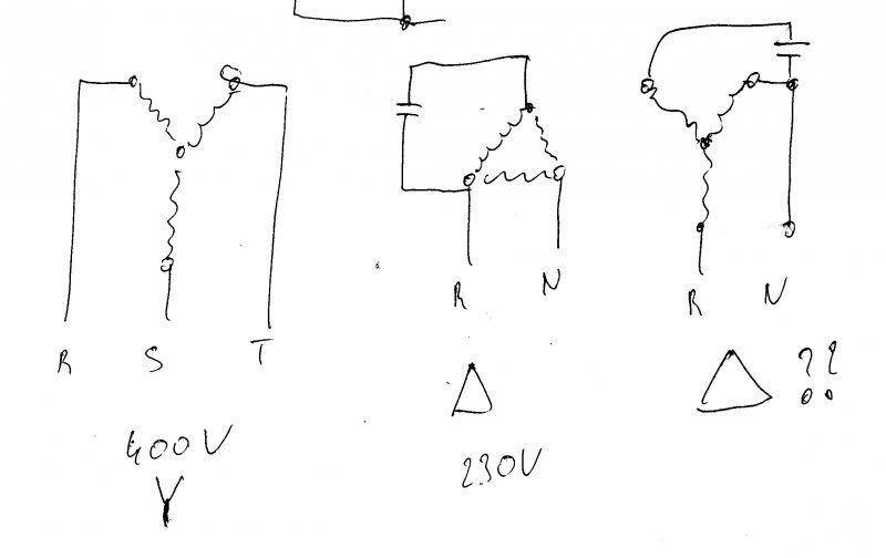

(#) imi2 válasza Marko Ramiusz hozzászólására (») Jan 31, 2009 /
" "Szia! Mi ez a förmedvény a rajzon? Egy jóérzésű szakember inkább a vasútnak menne, ha ezt meglátná, azonnal felejtsd el! Két kérdés: honnan vennél 220V-ot és a motorod hány fázisú?" " ---- Kösz az udvarias választ! Arra kérdésedre, hogy "honnan vennél 220V-ot", az a válaszom, hogy ahonnan te. Arra hogy: "és a motorod hány fázisú?" Válasz: Szerinted? A förmedvényen ott van hogy R, S, T. Azért vagytok itt jónéhányan akik piszkosul értik a segítség nyújtást.
(#) frank tibor válasza Marko Ramiusz hozzászólására (») Jan 31, 2009 /
Értem, köszönöm. Ezek szerint fordítva is szerepelhet az üzemi feszültség a motor adattábláján. Még egy kérdés, VIM átal (#364670) .Jpg rajza milyen kapcsolás? Y/230V??
Szia imi2! Látod, itt kezdődnek a dolgok, azt sem tudod, hogy Magyarországon a szabványos egyfázisú hálózati feszültség 230V és nem 220V, a jelölések pedig nem "R,S,T", hanem "L1,L2,L3", kb. 15 éve. Jah, és nincsen ott! És egy háromfázisú váltakozóáramú feszültség lehet 220V is, de az meg nem szabványos, mondjuk Te erről semmit nem tudhatsz. De tényleg, nem erről van szó, hanem inkább arról, hogy egy laikus ne szereljen villanyt, mert életekbe is kerülhet. Yoe
(#) Marko Ramiusz válasza frank tibor hozzászólására (») Jan 31, 2009 /
Szia! Olyan helyen dolgozom, ahol motorokkal foglalkozunk (egy szivattyúgyárban). Valóban találkoztam Y/D és D/Y jelöléssel. Érdemes odafigyelni! Nálunk ebből gondok is szoktak akadni, mikor a tisztelt operátor rosszul köti be (nem a feladata ellenőrzíni, a papíron van hogyan kell), vagy a mérnök nem jól adja a specifikációban. Mi, karbantartók meg "rohanhatunk", hogy mi is volt a gond.
