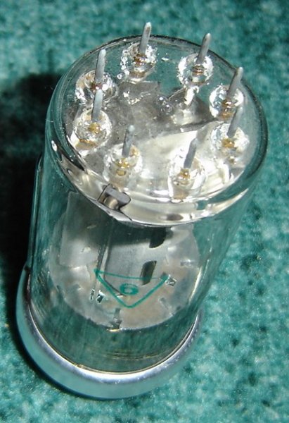

Sziasztok ! Lenne egy tiszteletteljes kérésem ? ha netán van valakinek egy úgymond új GU 50 -es E akkor tegyen már föl róla egy normális fényképet ha tud . Kiváncsi lennék rá hogy KB miből lehet azt véleményezni hogy egy cső új, így fénykép alapján ? Ezekről mi a véleményetek , vagy eggyáltalán képek alapján lehet mondani valamit az állapotról . Üdv: CIROKL
Ezt teljesen új csőnek nézem. A fűtőszál használat közben párolog, és a búra ettől sötétedik a használat során. Ez teljesen újnak néz ki.

Köszönöm szépen a megállápítást akkor már jó vétel volt ! Állítólag raktárkészlet ből származik ?
GU50 -en szokott lenni egy ezüstös bélyegzés , ha ennek a színe átmegy barnásba , akkor az a cső már használva volt . Képen jól látható , ez eredetileg fémes ezüstös volt .. Én ezt figyeltem meg ...

A legkönnyebb a pecsétről eldönteni hogy új-e. Az újnak zöld vagy lila a pecsét színe a búrán. Ha már egy kicsit üzemelt akkor a pecsét elfeketedik.
Most látom CHZ kolléga már megelőzött
A 2 számú képen látni a szép zöld pecsétet , ezek szerint ezek újak . De már megnyugtattak róla llaci56, köbzoli,CHZ, meg most te is . Így mostmár nem csak használt csöveim vannak a GU50 hez ! Már a dobozolásom félig meddig megvan , kész vannak a trafó takarók is hozzá. Ma megterveztem hozzá a tápegység nyákot, ugyanis most ennél így lessz megoldva . Most már csak sokat kell rajta ügyködni és egy két hét mulva kész is lessz!
