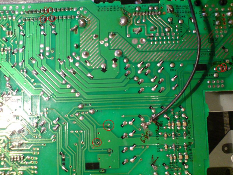

Az SMD tranyóknál van két SMD ellenállás, R481, R482. Megtudnád oldani egy próba idejére, hogy ezt a két ellenállást kiveszed, vagy legalábbis az egyik végét kiforrasztod? De ha lehet vigyázz rájuk. Szóval, ha kikötötted őket, akkor ismét az IC CD bemenetéhez, a kondira kéne kötnöd a jelet, és CD-re kapcsolva, ha minden igaz, akkor már szólnia kellene a külső jelforrásnak.
Nem ismerem, és nem is néztem utánna, de így látatlanba azt kérdezném, hogy nem két szálon kap tápot? Ha igen, és mindkettő direktbe, akkor az ACC jelzéssel ellátott vezetéket gyújtáskapcsolón keresztül lenne célszerű bekötni.
Meg kellene nézned, hogy az IC 3,4,29,31-as lábai hova mennek. Valami hasonló dologra számítok, mint Gery esetében. (Csak a tiéd egy kicsit kuszább, és a képekből nem tudom megállapítani...)
Nah kiforrasztottam az ellenállásokat. Olyan picik voltak hogy sajnos az egyik kipattant a csipeszből, bármennyire is próbáltam vigyázni rá! Bár az értékük 1-1Kohm, mert annyi eszem még volt, hogy megmértem! Viszont sajnos nem történt semmi! A CD-n ugyanúgy nincs hang. Annyi változtatás történt az ellenállás hiányába, hogy adok rá jelet, rádió üzemmódban, akkor egyszerre szól a rádió meg a bemenő jel is. Tehát a külső jel nem nyomja el a rádió hangját. Azon szórakoztam még, hogy ha rádió üzemmódban a tranzisztornak a pirossal bekarikázott lábára adom a jelet akkor szól a kimeneten, de CD üzemmódban akkor se. És ha a tranzisztornak a másik két valamelyik lábára adok jelet, akkor viszont nem szól. Most mi tévő legyek?

Végigmentem a 3-as, 4-es lábak vonalain, de elszomorodtam úgy gondolom hogy a hangletiltást ez az IC végzi el tökéletes munkával, és az adatlapján is, amit küldtél ír egy érdekes mondatot: "Mute control at audio signal zero crossing" Szóval a kimenő jelek ezekről a lábakról átmennek 1-1 kondin, majd ellenálláson, aztán elválik útjaik 2 részre, az egyik rész megy az RCA kivezetésekhez, a másik rész megint átmegy egy pár kondin és ellenálláson és eljut a végfok lábaihoz. Szóval semmi olyasmit nem találtam ami letiltana az IC után. A képen bejelöltem az útvonalat. Marad a másik megoldás, miszerint el kellene hitetni vele, hogy mindig van benne CD és akkor ha nem teszek be CD-t, nincs mi megakadjon és nem tilt hangot...milyen szép lenne ha ilyen egyszerűen működne Várom véleményed, és hálás vagyok, hogy ennyit foglalkozol ezzel a dologgal.

Na szia! Végig követtem az útját, annak amit mondtál. Amit pirossal bekarikáztam a tranyoknál az megy az IC hez. A másik kettő pedig a mélynyomó kimenethez. Azt is pirossal bekarikáztam jobb oldalt, a nyák túloldalán oda csatlakozik a pár RCA a mélynyomónak, erősítőnek. Az IC-n is bekarikáztam a bemenetet. Rádió üzemmódban, ha id raktam a jelet, akkor a hangszóró csak zúgott, és folyamatosan kilengett, azaz olyan volt mintha jó nagy DC-feszt ráraktam volna. De mikor CD üzemmódba kapcsoltam, még csak ez sem történt meg, a hangszóró nem mozdult ki. Az IC előtt különben van pár ellenállás, meg kondenzátor, ha azok elé raktam a jelet, akkor szólt a zene, nemcsak búgott, CD üzemmódban, viszont semmi.(bekarikáztam azt is, a felülnézeti képen, hogy hova raktam a jelet ekkor) Ötlet van még?
Biztos, hogy a másik kettő nem megy a végfokra, csak az RCA-ra? Na úgy kellesz megoldani, hogy a jel a CD-bemenethez lesz kötve, viszont be kell majd iktatni egy kapcsolót, amivel a végfok némítása lesz kiiktatva. De szükségem van a végfok típusára.
De, igazad van, valóban rámegy az is a végfokra, de annak a vezetősávjai nagyon elvannak rejtve, mert kondik alatt megy. Bekarikáztam plusszba a két másik bemenetet is(felül).
A végfok tipusa pedig LA4763 TJB3. A baj az, hogy én nem találtam hozzá adatlapot. Remélem te ügyesebb vagy mint én! És a végfok mellet van egy IC, az pedig HA1316, ha ez számít valamit.

Nah megnéztem, és ugyanaz a kettő. A 22-es lábon már meg is van a 3.3µF-os kondi és a 10kOhmos ellenállás is! Akkor ott kellene valamit babrálni, mondjuk a kondit vagy az ellenállást kiszedni? Vagy az is lehet, hogy a 16-os láb kavar be?(erre azért gondoltam, mert ki van szedve az egész CD-rész, és lehet az is probléma)
Megtudod mérni a 10k-s ellenálláson a feszt, amikor rádión van, ill. amikor CD-n?
Az lesz az! Rádió üzem módban 5V, CD üzemmódban 0V.
Akkor azt kéne elérni, hogy mindig 5V legyen, és akkor meg is oldódna a probléma, és kapcsoló sem kéne, nemde?
Na, akkor próbaképp vedd ki az ellenállás azon lábát, ami nem az IC-re csatlakozik, és erre adj 5V-ot, majd jel a CD bemenetre, kapcsolj CD-re, és lássuk, mi történik...
Szerk: Azt még egyelőre nem javaslom, hogy direktbe kössünk rá állandó 5V-ot, de lehet, hogy úgy fogjuk kijátszani, hogy a CD-tól, egy diódán keresztül adunk majd neki feszt. Így nem kell majd kapcsoló, ugyanakkor csak akkor kapja meg ezt a plusz tápot, ha CD-re kapcsolsz, így a rádiónál nem kavarhat be, ellentétben azzal, ha állandó 5V-ot adnál rá.
Ha a kondit forrasztom ki az is jó, nem? Mert az ellenállás olyan pici, hogy aztán tönkreteszem...
Nem! Ugyanis a vezérlő feszt. az ellenálláson keresztűl kapja.
Igen, közbe rájöttem én is, amint ránéztem a kapcsolásra.
Szóval az ellenállatot kiszedtem, és az eredmény jó is meg nem is. Az IC 22-es lábán így már CD és rádió üzemmódban egyaránt 4V-van. És CD üzemmódban is szól, DE csak, ha a hangszínszabályzó után van. Ha magára az IC-re vagy a bemenő kondikra, esetleg a CD-nél bemenő L vagy R out-ra rakom a jelet, akkor viszont nem szól. Na most mit lehet tenni? |
