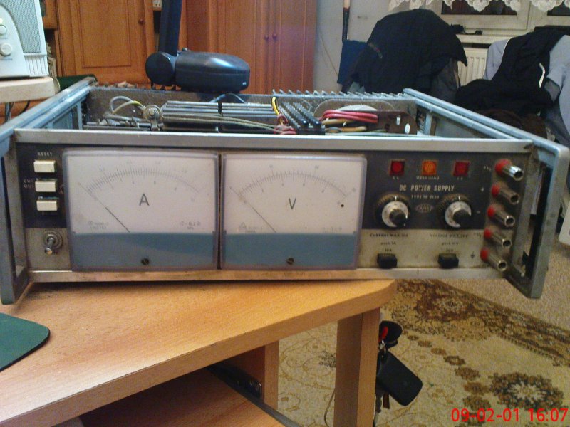

(#) mikulamotor válasza Imi65 hozzászólására (») Feb 1, 2009 /
Szia ! Gonddal fordulnék hozzád,a TR9120.jpg . képen látható típus tápot kerítettem és látom te értesz hozzá.
Az lenne a gondom vele,hogy akitől hoztam az akkumulátort akart vele tölteni. A mellékelt képen látható ellenállás elégett, és az egyik triakra nem jól volt felforrasztva a vezeték és csak hozzá ért. Ezeket megcsináltam de így se akar feszültséget adni,de a 3 visszajelző lámpa szokott világítani,trafóból kijön 40V ill.80V Mit kellene megnéznem rajta,hogy életre keljen? Előre is köszi
(#) mikulamotor hozzászólása Feb 2, 2009 /
Még a TR9120 kapcsolási rajzot sikerült megtalálni,hátha ez segítség.
(#) proli007 válasza mikulamotor hozzászólására (») Feb 2, 2009 /
- A két ellenállás, azért égett le, mert rossz kapcson terhelték a tápot. (De ettől még nem kellett volna meghibásodnia.)
- Ez a két pontra csak azért van szükség, hogy vissza lehessen vezetni a feszültséget a szabályzóra. (hosszú tápvezetéken 10A mellett, már jelentős feszültség eshet, de ha a másik két vezetéket az "nagy áramvezető" végére kötjük, akkor azon a ponton állítja be a feszültséget, nem a táp kimenetén)
- Mérd meg először a +-15V segédtápfeszültségeket, hogy megvannak-e. K3 bekapcsolt állapota mellett mérd meg a 10V-os referenciát.
- Mérd meg, a C21/22/23 párhuzamosan kapcsolt kondiban a feszültséget. Itt mindig kb. 5,6V-al nagyobb feszültségnek kell lenni, mint a kimeneti feszültség.
- Terheld meg egy 24V100W-os izzóval a (C21..) kondikat, és mérd meg van-e rajtuk így is feszültség.
üdv! proli007
A nyomtatott áramkörön találtam olyat hogy +15 és -15 és a két pont között mértem 29 voltot de estére fogok nekiállni komolyabban belemerülni de az OV lámpán mértem 15 voltot.
ja meg még egy olyan észrevételem van hogy szerintem nekünk 3 db kondi helyett 1db 22000qF 63 voltos kondink van 1-2 V van közte .Lehetséges?
(#) proli007 válasza mikulamotor hozzászólására (») Feb 3, 2009 /
Ezt a tápot nekem is át kellen tanulmányozni, mert nem tudom melyik kapcsolónak, relének mi is az elképzelt funkciója, elég átláthatatlan.
Ha nem a GND-hez képest mértél (ami ennél a tápnál a +Us kimenettel azonos) akkor nem értelmezhető a dolog.
De mindenek előtt a tirisztoros előszabályzónak kellene működni. Mint írtam, ez minden esetben 5,6V-al nagyobb feszültséget biztosít a pufferen, mint az aktuális kimenő feszültség. Ezt az IC3 és a Z1 biztosítja. Teszi azért, hogy a soros áteresztő tranyók disszipációja kicsi legyen, de legyen miből szabályozni.
Ha a Z1-et kicseréled egy 24V-osra, akkor a C21 pufferen egy terhelhető 24V-ot kell kapnod. Ha ez nincs meg, akkor nem szabályoz a fázishasításos tirisztoros rész. Ott viszont egy szkóp nem ártana.
Az egy kondi nem jelet semmit, de az 1V igen kevés.
üdv! proli007
