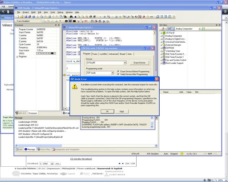

Az abaj hogy akkor meg ezt a hibaüzenetet adja ki nekem, és még annyira sem fut a program mint ahogyan eddig :no:
Ne a programozóba állítsd órajelet. Senki nem mondta. Én a project / options-ről beszéltem, ahol a Frequency-t kell állítani.

Optionsba tedd vissza a 8 000 000-t. Ez fontos, ez van a cikkben is. Ne maceráld, ha nem tudod mit macerálsz. Processzor típus, megfelelően legyen kiválasztva. Majd fordíts! Nyisd meg a programozót, állítsd ott a programozás órajelét az "ISP xxxx"-nél 110KHz környékére. Menj a fuses oldalra, ott hajtsd végre azokat amiket a cikk is leír. Majd vissza a programozó fülre és égesd be a programot. Bővebben: Videó Szerk: Hozzászólást törölte Grebi.
Akkor én valamit nagyon elnéztem....
![]() Projet/ confugariton optionsban állítottam átt az órajelet 8000000-ról 1000000-ra és így megfelelően megy az időzités, de a hibaüzenet akkor is megmarad... ![]()
