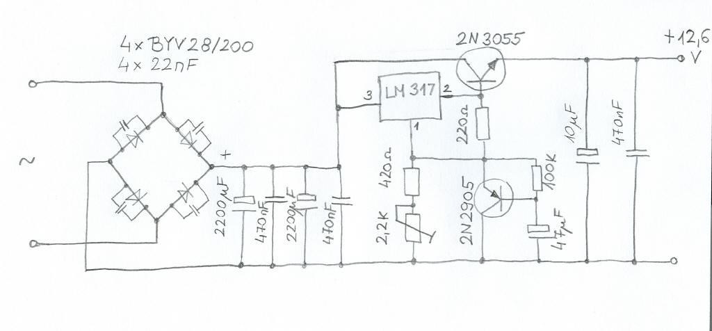

Nekem ilyet a most tesztelgetett PCL85 csinált. meg is ijedtem először, hogy mi a fene. utána néztem, hogy az alsó része a fűtőszálnak izzik fel egy pillanatra. labortápról hajtottam és ilyenkor a fűtőáram egy pillanatra majdnem 1A-re ugrott. Ha viszont áramkorlátosan indítottam 300mA-ről, akkor nem csinált ilyet.

Moszkvai: nézd meg az elektroncso.hu-n írnak valamit az ún. puhaindításról, nézd meg, lehet rajz is van. Én olyasmit akartam építeni, hogy 10V-tal kezdi és szép lassan teljes feszültségre (13,4V) emeli a fűtőfeszt, olyan 5-6mp alatt, tehát nem villanik a cső fűtése, ez olyan, mint amikor bekapcsolom a gépnél az 5.1 erősítőjét, akkor a subwoffer.

Itt van , így nem fog villanni.

Semmi gond ezekkel a csövekkel a működésüket ez a felvillanás eggyáltalán nem befolyásolja , használd és megy addig mig megy ? Nekem is csak az ECC - ék nél van ilyen jelenség , van egy két darab ami így viselkedik . Most találtam egy EM84 -et is ami szintén így villan ? Ez netán tungsram betegség ? Ha nagyon zavar akkor csinálj lágyindítást !
Annyira megnyugtattatok, hogy mostmár így hagyom!

Én így késleltetem a fűtést, ha 12,6V-ból nagy áram kell...
