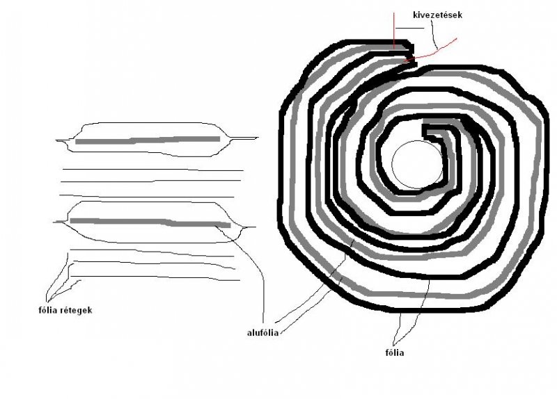

Az itt ismertetett házi építésű kondenzátor építésével nem világos minden! Ha veszek 6 réteg fóliát, és mindkét oldalára teszek alufóliát, és mindezt feltekerem egy csőre, akkor ha már egyszer körbe értem, akkor rövidre zárom a két lemezt, ha veszek még 6 réteg fóliát, akkor pedig megváltozik az értéke mert mindkét irányban dielektrikumot képez a fólia! Valami rövid leírást tudna valaki adni erről hogy mégis hogyan készítsem el? Azonkívül ha már egyszer kész van, akkor hogyan tudom meghatározni a kapacitását? Esetleg valahogy ki tudom számolni előre a felületből? Az a baj hogy nem tudom a fólia dielektromos állandóját ![]()
Veszel olyan fóliát, amiből 2 réteg van egymáson, és az oldalai össze vannak hegesztve. Tehát, mint egy zsák, csak nincs lezárás az alján. Beleraksz alufóliát, készítesz még egy ugyan ilyet, bevágsz még néhány réteget a fegyverzetek közé, és feltekered.
Régebben erre készítettem egy egyszerűsített képletet, amit csatoltam. d:távolság mm-ben er: relatív dielektromos állandó A: felület négyzetméterben Kapacitást mérni kell a végén kapacitásmérővel.
Csináltam egy móricka rajzot! Így Tehát a két alufóia közt bármeik oldalt nézzük ugyanannyi fólia réteg van közte és a másik fólia között ugye??
Pontosan így van.

6 réteg fólia lenne közte mint ahogy az oldalon is írják, a fólia vastagságát nem tom menyi lehet egy ilyen fóliazsák vastagsága, és akkor szorzva 6 al, és ezt vehetjük a lemezek távolságának, és mondjuk 1m^2 a felület, már csak a dielektromos állandó hiányzik amit nem tudok :no:
PE fólia esetén (ami 99% bizonyossággal egy ilyen fólia) 2mm 6 réteg átlag, + levegő, de azzal számolni nem lehet, 2,2 a dielektromos állandó.
Vékony alulemez+üveg+olaj.
Ha m^2 el számolok akkor Faradban kapom meg az értéket ugye?
Nem, nF az nanofarad.
Bocsi most látom a képletbe hogy nF akkor az lesz az oda való értéknek a mértékegysége! Az A-t át kell váltani mm^2 be? Mert a d is mm be van megadva.
C(pf) = er * (1.11 * A / 4 pi * d )
Ahonnan: er = a dielektromos allando, A = a fegyverzet felulete (cm^2), d = a lemezek tavolsaga (cm) Pelda: Legyen er= 2.5 , d = 0.5 cm es A = 200 cm^2 C = 2.5 * (1.11 * 200 / 12.56 * 0.5 = 88,375 pF

Én is csináltam valamikor egy nagyfesz kondit, és olyasmi volt, hogy síkba kiterítve feleakkora volt a kapacitása mint feltekerve. Lehet, hogy a képletedet meg kell szorozni 2-vel.
A képlet így jó ahogy van, ha az ember esetleg feltekeri a kondit, akkor a hasznos felület is növekszik a képletben automatikusan! Illetve visszafelé is.
