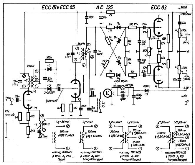

Sziasztok az a kérdésem, hogyan lehetne csöves FM rádiót készíteni, valakinek esetleg kapcsolási rajza len-e? youtuben láttam én is elszeretném készíteni Fm csőves rádió

(#) Action2K válasza sebestyen_ferenc hozzászólására (») Feb 27, 2009
Szia! Esetleg egy variáció, bár a csövek beszerzése kétséges lehet.

(#) sebestyen_ferenc válasza Action2K hozzászólására (») Feb 27, 2009
köszi a rajzot, európai gyártmányú csövekkel is menne gondolom csak nagyobb feszültségről, ehhez néhány alkatrészt is kell módosítani

Maga az FM vétel, és erősítés-demodulálás nem is akkora kunszt/2db csőnél tuti nem kell több/ ,sok régi FM-et is tudó rádió belét őrizgettem sokáig, és bújtam a kapcsrajzukat.
Viszont a gebasz ott jött, hogy a monóval kitörölhetem mindenem!
A sztereódemodulálást nem egyszerű csővel megoldani!

(#) Imi65 válasza Danaman hozzászólására (») Feb 27, 2009
Dana, azért a régi készülékekben sem egyedül "csinálta" az FM-et az ECC85. Ő addig jutott, hogy kikeverte a 10,7MHz-es KF jelet, amit az ECH, és az EBF még tovább erősített. Ha csőben gondolkodunk, akkor jöjjön az EABC, és még utána egy EL. És ez még mindig monó. Legalább két ECC kell a dekóderbe.

monoban próbálkoznék kezdetben, a youtuben videón 2 csővel megoldotta, a FM vételt, annak a kapcsolási rajzára lenne szükségem

(#) vandorbot válasza sebestyen_ferenc hozzászólására (») Feb 27, 2009
Ezt a Jutubos gagyit nem javaslom, ránézésre gyenge tákolmány.
Asszem a rajzok közé mintha beraktam volna egy hazai gyártmányú FM rádió rajzát. Egészen jó paraméterei vannak. Valaki már érdeklődött erről a témáról. Sőt lehet rajta jobbítani, anno erről is írtam párszázzal ezelőtt.
DE.. A sztereo csővel, az már kemény dió. Nem lehetetlen, csak az őrült megszállottak kategóriája.
Ha pedig a sztereodekódolást félvezetővel oldod meg, akkor raktál a mercibe egy trabimotort.

(#) mp3maker válasza Imi65 hozzászólására (») Feb 27, 2009
Az 1970 RT évkönyvben van ez a kapcsolás.
