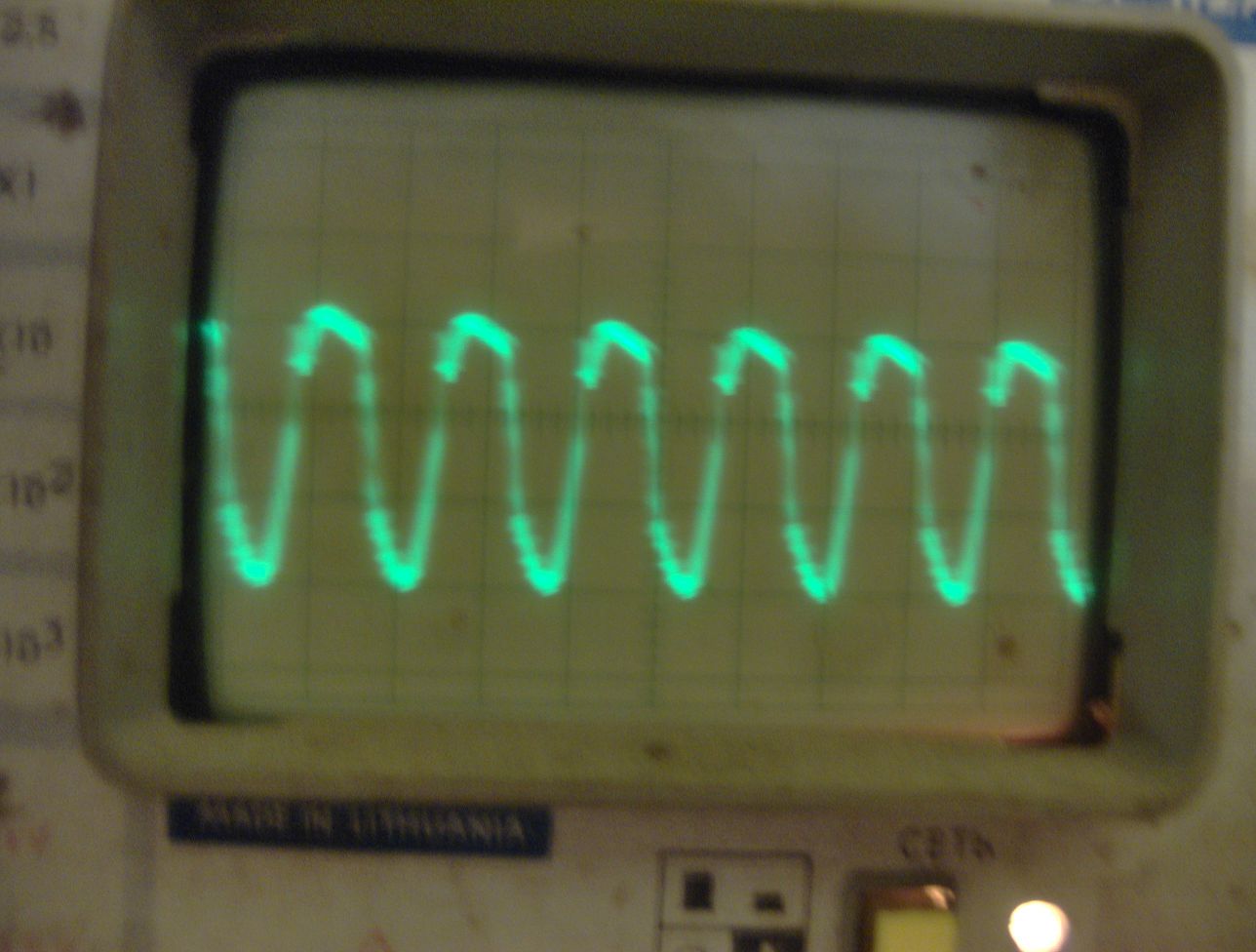

Nem vagyok otthon annyira a szkópok terén ez is csak kölcsön kaptam.. csatolok egy képet amit a bázison mértem..
Egy kicsit "torzult" szinuszjel ha jól tudom..

Csatolom a 100K előtt mért jelalakot..
(#) CHZ válasza zoly15 hozzászólására (») Feb 28, 2009 /
Ez nagyon torz . Amplitudó ? Milyen méréshatárban van a szkóp ? Egy "négyzet" hány voltot jelentene a képen ?
(#) zoly15 válasza CHZ hozzászólására (») Feb 28, 2009 /
A szkóp 2V/kockán volt 10uS-on....
alulra és felülre úgy 1.5 kockát "nyúlt ki"
De ha egyszer megvan ez a jel a fekimérő miért nem mér?
UI.: ezek a mérések úgy készültek hogy az eredeti primer itt a szekunder oldalon van..
Ha itt a primer a primer oldalon van se kép se hang..

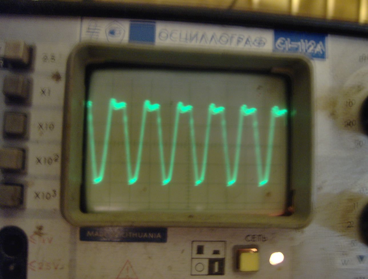

A képeken láthatod a bázis, collektor, és a középső kivezetés jel alakjait..
A bázison ekkor: 93.309Hz et mértem..
A Collektoron ekkor: 62.286Hz et mértem
A középső kivezetésen ekkor: 98.114Hz et mértem de ezt ugrálva méri kb 2 másodpercenként felugrik 100.xxx fölé majd vissza..
Ez gondot jelent?
UI.: megfelelőek a jel alakok?
(#) CHZ válasza zoly15 hozzászólására (») Márc 1, 2009 /
Az eredeti primert használd , keresd meg a megcsapolását , oda megy a + ami biztos és a másik 2 kivezetését cserélgesd .
Légszerelést nem így gondoltam , köztvetlenül a tekercsre forrasztd az alkatrészeket , nyák nélkül próbálnám belőni . Csak a szekunderen mérj , ott "torzítatlan" szinusznak kell lenni .
Kerestem egy tekercset , beindítottam ,kb. ilyenek kell a szekunderen lenni a szinusznak .

Összeforrasztottam légre szerelve..
Csatolom amit a középső lábon mértem..
itt az eredeti primer oldal a primer.. A szekunder a szekunder..
Így nem látszik jól , 0,2 uS nem tudod kapcsolni a szkópot, ferekit mértél már a szekunderen ?
Ez már jobbnak látszik ..
(#) zoly15 válasza CHZ hozzászólására (») Márc 1, 2009 /
Most készítettem egy jobb képet róla..
Még csak most kóstolgatom a szkópot
Frekit a frekimérő megint nem mér
Ez 0.2V 1uS
Ez már lehet jó , csak valami csatlakoztatási hiba lehet esetleg a GND körül ..
Tekercs bekötését így kellene megjegyezni és a nyákra aplikálni . Ha nem a panel szerinti sorrend alakulna ki , akkor , tűvel megbontva a kivezetéseinél a tekercseket , megfelelő sorrendbe lehetne hozni .
