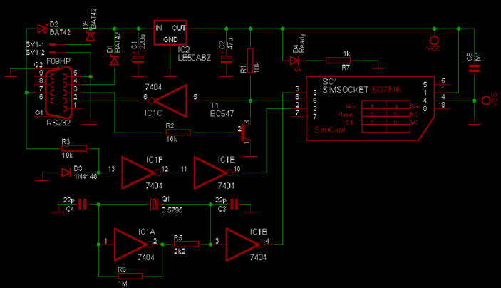

Épp most tervezem a nyákot a csatolt kapcsoláshoz. Sajna egy olyan problémába estem bele hogy ugye a kapcsoláson 2x4 lábas SIM foglalat van ábrázolva. Én a HQ-tól egy ILYET vettem. Gondolom jó hozzá csakhát ez 2x3 lábas. Tudnátok nekem segíteni hogy melyik lábat hova kössem be? Nagyon köszönöm

A "simreader_sch.gif" bekötési rajzodon is 3-3 láb van csak bekötve... ennek megfelelően tedd. De ha a kész panelre helyezed "simreader_brd.gif" akkor pont kiadja a helyét, hogy melyik láb kerül hova. Szerintem egyértelmű
Igen, jó lesz.
Mindössze 5 lábat kell használni. (12346) Pl. ITT megtalálod a lábkiosztást. Én anno EZT építettem meg, elsőre nem indult, le kellett csökkenteni az adat vonali tranzisztor kollektor ellenállását. Legegyszerűbb, ha a foglalatba egy kártyát teszel, megfordítod, és máris látod, mi hova. Valaki esetleg tudna válaszolni az előbbi hsz-aimra?
Köszi szépen ilyenre volt szükségem.
