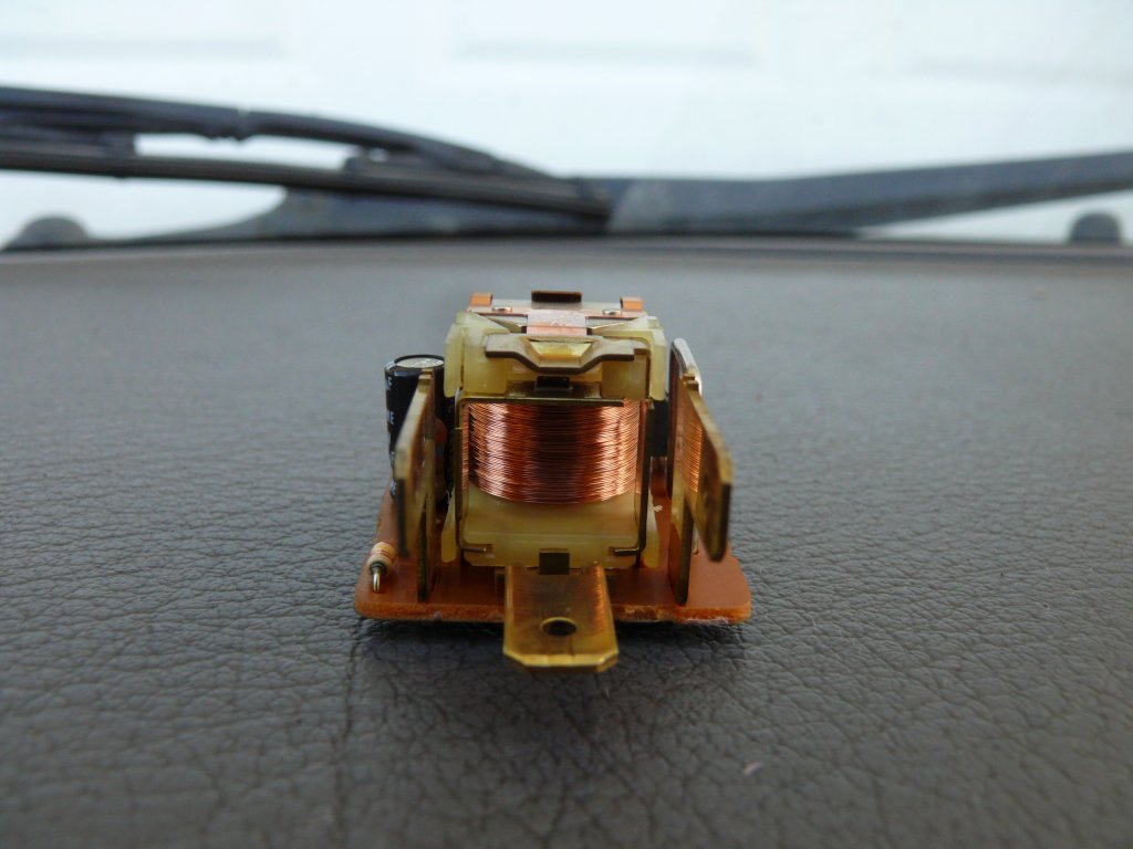

(#) brizsa hozzászólása Ápr 1, 2009 /
Előrebocsátanám, hogy elég kezdő vagyok elektronikában.
Egy Nissan típusú gépkocsimban elkopott az elektronikus indexrelé réz érintkezője, egyébként hibátlan lenne, csak így már nem kapcsolgat. Kicseréltem egy másik, de nem gyári relére. Sajnos hiába 3 lábú mindkettő, az újabbik nem működteti az indexeket. Kapcsoláskor eltelik 1-2 másodperc, majd utána hallani a relé kattanását, de lámpa felvillanás nem kíséri azt. A két relé majdnem azonos teljesítményű a felirataik alapján.
A kocsiban nincs computer, így nem értem, hogy mi okozhatja az inkompatibilitást.
(#) akos70 válasza brizsa hozzászólására (») Ápr 1, 2009 /
Talán eltérö a lábkiosztása.
(#) fodi.jozsi válasza brizsa hozzászólására (») Ápr 1, 2009 /
Igen, eltérő lehet a lábkiosztása. Vagy az alaplap-részén, vagy a házon látnod kell a lábak számozását.
49
49a
31
Ezeknek passzolni kell!
(rosszabb esetben már tönkrement a reléd...)
Üdv: FÖDI
Ui:
Fotózd le a Nissanét, hogy látszódjon a lábkiosztás. Megnézem és ha nekem van olyan, akkor küldök egyet ingyen.
(#) sevenhill válasza brizsa hozzászólására (») Ápr 1, 2009 /
a japán indexrelék két szélsö kivezetése pont meg van cserélve a klasszikus bosch-hoz képest, kivételt képeznek a hazai uj suzukik:wagon, ignis, ezek a bosch szabványt követik.
Egyébként a megfeleltetés: 49-B ,49a-L(ez a középsö egyezik) , 31-E. Villamosan egyébként teljesen kompatibilisek, 3db felsaruzott vezetékdarabbal is is megoldható végszükség esetén, és egy kábelköteghez is erösithetö amióta feltalálták a szőlőkötözőt....
(#) brizsa válasza fodi.jozsi hozzászólására (») Ápr 2, 2009 /
Köszi a lehetőséget!
Sajnos a lábkiosztás számozását nem találom a relén sehol. Próbáltam fotózni, de ezeken nem látszik túl sok információ.
Ha tudnám, hogy melyik vezetéken mit kell mérnem, akkor talán meg tudnám állapítani a lábkiosztást.
(#) akos70 válasza brizsa hozzászólására (») Ápr 2, 2009 /
Kihuzod a relét, egyik érintkezön ráadott gyujtásnál +12V-ot kell mérned, ez a 49. A szemben lévö test, ez a 31. A maradék a 49a.
(#) brizsa válasza akos70 hozzászólására (») Ápr 16, 2009 /
Bocs, hogy csak ennyi idő elteltével írok.
Köszönöm mindenkinek a segítséget, ma sikerült vennem 1000 Ft-ért egy relét, ami a csatlakozó két szemben lévő érintkezőjének megcserélésével már tökéletesen üzemel a kocsiban.
Nem értem, hogy ezt miért nem tudják az autósboltokban!?
Egyébként így 13000 Ft-ot spóroltam, röhej! :worship:
