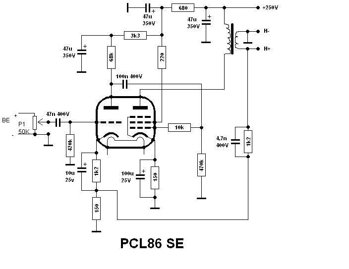

Az a helyzet, hogy a PCL "tanulóerősítőnek" nagyon jó. Egyetlen csővel felépíthető egy komplett végfokozat, szépen lehet méricskélni, "játszadozni" az elektródák feszültségeivel, ezáltal megtanulni a statikus munkapont beállításokat, megtapasztalni a cső "reakcióit". Tud gerjedni is, de ha minden oké, gyönyörű hangja van. De - mindenféle híreszteléssel ellentétben - kb 2,5W a kivehető maximális teljesítmény. Ha visszaolvastál volna majd' 1000 oldalt,
