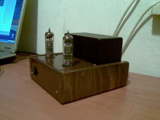

Építettem szteróban 6P14P elektroncsövekkel egy SE erősítőt. A kimenőtrafók Terta és Vidi rádiókból valók,a hálózati pedig bulgár rádióból.A tápfeszültség 270 voltról megy. Nagyon szép hangja van a HS 400 as hangfalakkal Ha tudok szerezni egy másik Terta kimenőt akkor lesz a legjobb mert a vidi kimenő már nagy hangerőnél kicsit torzít,de nem vészes, a terta kimenőnek meg meg sem kottyan a teljesítmény . Mélyek dübörögnek a magasak pedig tiszták A képek nem jó minőségűek mert webkamerával lettek fényképezve. Itt van pár kép:
Gratula! Szép lett. Hány wattot tud ez a cső SE-ben? A PP az RT ÉK2008 53. oldalon van
Ott van abban a cikkben az SE leírásais, a 41 és 47-es oldalon, csak nézd meg. Igaz ez nem azt jelenti, hogy Ő is azt építette meg, de ateljesítmény (kb 4W) naggyából ugyanaz lesz.
Zoli barátom! Nekem sajnos nincs meg,mondtad azt is, hogy szombaton, ha megyek kiírod.
Néztem az Ezermestert a béka oldalán, az a könyv nem fogott meg. A PP mennyit tud?
Az EL 84 (6P14P) max 15 wattot tud. Az én erősítőm olyan 7-8 wattot tud 270 voltos tápfesz mellett mert az ajánlott 250 volt ezen 4 watt

PCL86 SE állapotjelentés: oldala lakkozva, trafótakaró alapozva. Majd barna lesz mint a sasszi. Egyszer csak elkészül
Ez már így is szép!
Köszi szépen!
Maradt még hely abban a kis dobozban vagy úgy jártál mint én, hogy már csak cserélni tudok.
ITT rajta van a belvilága, hát nem sok hely maradt benne
Látom raktál bele anódfesz késleltetőt. Csináltam én is egy 4060 ic-ből egy furatraszteres nyákra de már csak zsugorcsőbe tudtam biztonságosan elhelyezni a trafó melett. Azért neked van még hely egy-két kondinak
Az derék egy EL 84 SE-től, keményen meghazudtolja a fizikát, nehogy megmérd, mert hátha nagy lesz a csalódás.
Azért valamennyi hely kell mert így is melegük van a kondiknak (így majd pár évvel előbb kell lecserélnem őket) kicsit benne.
