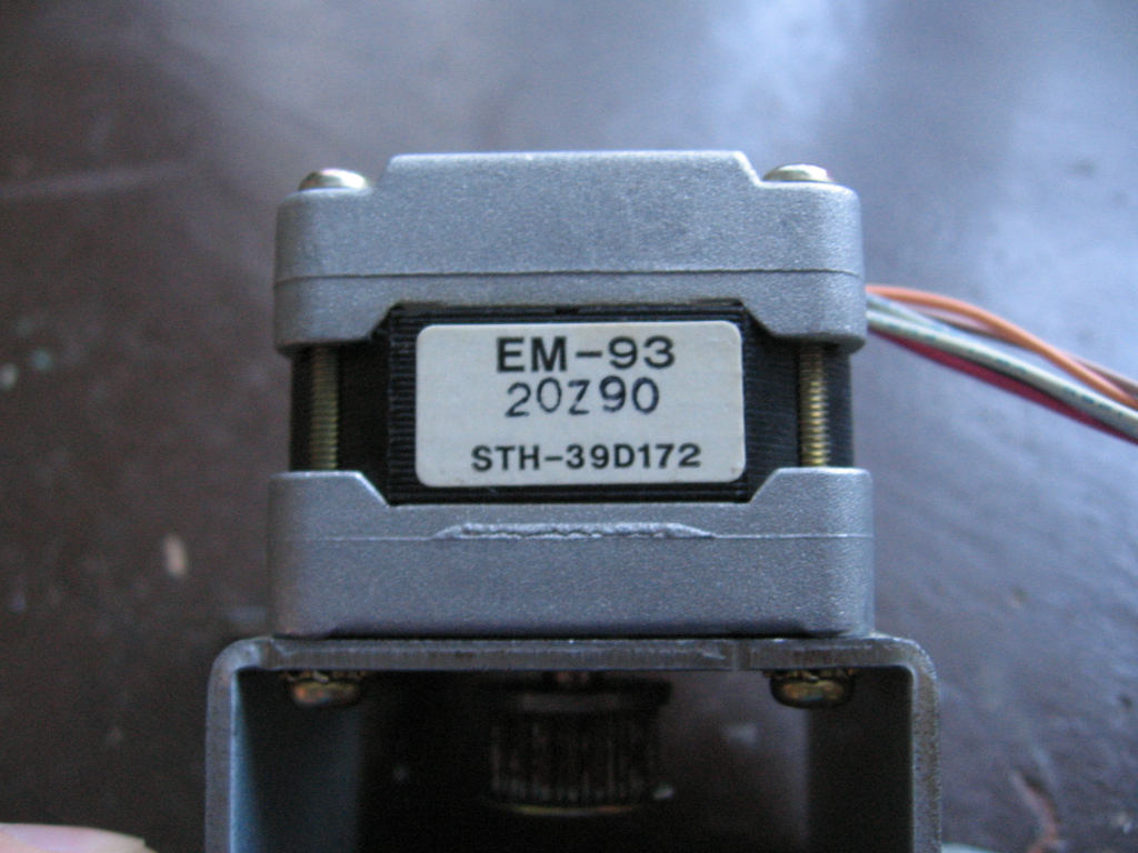

Segítségre lenne szükségem (megen léptetőmoci.. .). Keresgéltem már neten, de csak annyit sikerült megtudnom h. 1.8 fokot lép lépesenként, meg h. ez egy unipoláris motor, de azt nem tom h. mekkora feszt adhatok rá max. és h. menyi áramot szabad átfolyatnom rajta...a segítséget előre is köszi..ja amugy kiprobáltam, 5V-ról kb. 0,8A-t evett...de én szeretném a max teljesítményt kihozni belőle (ja a moci képét mellékelem)..köszönöm
lécci....ha valaki tud róla vmit annak örülnék
