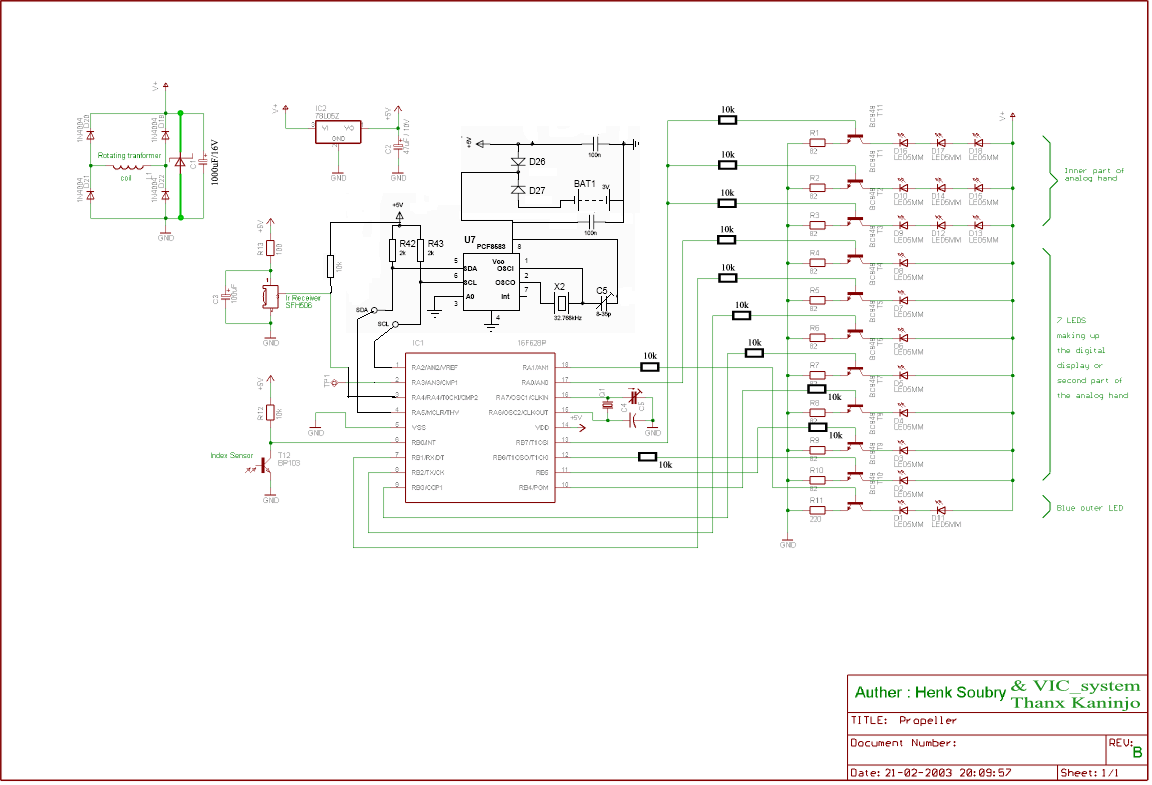

Elkezdtem szimulálni a 16F628 -as verziót.... A nagy sietségben feltöltött kapcsolási módosításba sajnos egy hiba csúszott. (A 16F876-886-on az RA4 open drain output - a 16F628 -on az a láb csak input a MCLR is egyben.) Bocsánat... A megoldást, ez az input láb legyen az RC5 infra input. A felszabaduló RA2 legyen az I2C SCL vonala. A programot most húzom utána.... Még egyszer elnézést...
Bocsánat, az előbbi javítás nem jó. Elnéztem, az RA4 itt is open drain output, az RA5 a MCLR és a csak input láb. A javítás javítása. A módosítás rajza mellékelve. Ez már talán jó lesz...

Szia Hp41C!
Köszönöm a javított rajzot, tényleg nem bonyolult a bővítés. Még nincs semmi gond, mert csak a jövő hét végére ígérték az RTC-t is.(?) Van egy olyan propeller clock-om, amelyikkel ki akarom próbálni, tesztelni a 628-as verziót. Ez még "venti motoros" megoldással működik, de erre biztosan megfelel. A kérdésem egyelőre annyi: az RTC kezelése a táviról elérhető, vagy automatikusan kezeli a program beavatkozás nélkül? Ha a távival ez a rész is elérhető, néhány új funkció, kell-e a Keys.asm-ben valamit módosítani hozzá? Szia.
A key.asm -et egy kicsit átdolgoztam. Az óra parancsai egyedi neveket kaptak. Az RTC -t automatikusan kezeli a program. Induláskor megkísérli betölteni az időt, ha sikeres, akkor az RTC idejétől kezdi a számítást, ha sikertelen akkor 2001-01-01 12:00:00 -tól és a kölső LED 2Hz- cel villog az első időállító parancsig. Ha időállítási parancsot kapott az óra, a legközelebbi külső LED állító parancs hatására írja be az időt az RTC-be. Sajnos az RA5 - MCLR ütközés miatt a meglévő órán kell egy kis módósítás. Az eredeti program nem fog futni rakjta. Valamilyen jumperes megoldás lenne a legjobb. Szia.

Szia Hp41C!
Egyáltalán nem baj, ha az eredeti program már nem fut azon a propelleren. Könnyen át lehet alakitani az újabb programhoz, hiszen az pontrácsos NYÁK lemezre van felépitve. Módositani is fogom, amint meglesznek a szükséges feltételek hozzá. (A schottky dióda az jó ötlet a telep felől, mert csak kb. 0.2-0.4V esik rajta. Ezt alkalmazom én is, a 'másik" vekkerben). Köszönöm, és szia.
