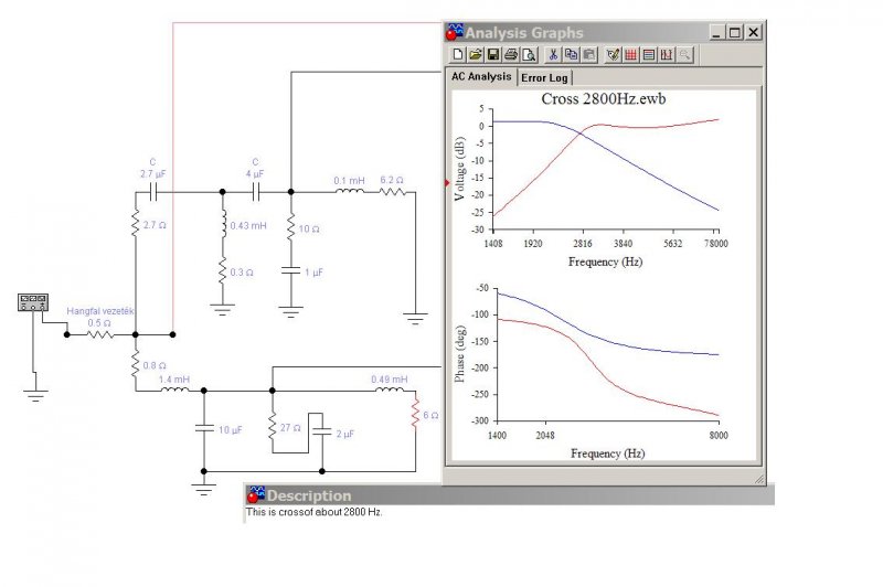

Modelleztem egy olyan kétutas váltót ahol a valóshoz közeli adatokat vettem figyelembe, jobban eltér mint elsőre gondoltam volna. Mindenesetre ezt használd a kiindulási értékeknek. Üdv. VL
Egy kicsit tényleg ellentmondásosak voltak az adatok.Ezekkel próbálj számolni. :yes:

Butaság, így nem lehet váltót modellezni, a hangszóró akusztikus és elektromos tulajdonságait is hozzá kell számolni.

Az egy dolog, hogy elektromosan, fix terhelőimpedancián jól vált. Azonban a hangszóró impedanciája meglehetősen komplex dolog, és ugye ott van még az eredeti átvitel is, ami szintén nem elhanyagolható, mivel egy esetleges x-freki körüli kiemelés miatt lehet, hogy hamarabb kell vágni, vagy meredekebben, vagy épp kevésbé meredeken. Ha tényleg szimulálni akarsz, ajánlom az EWB helyett a Visaton BoxSim-et. Ez figyelembe veszi az oldalfalak méreteit, hangszórók elhelyezését, az összes létező hangszóróparamétert, baffle step-et, belső csillapítást, hangszóró átvitelét, valamint lehet vele modellezni aktív és passzív váltót is. Csak annyi vele a gubanc, hogy német (Vivát német C közép )
