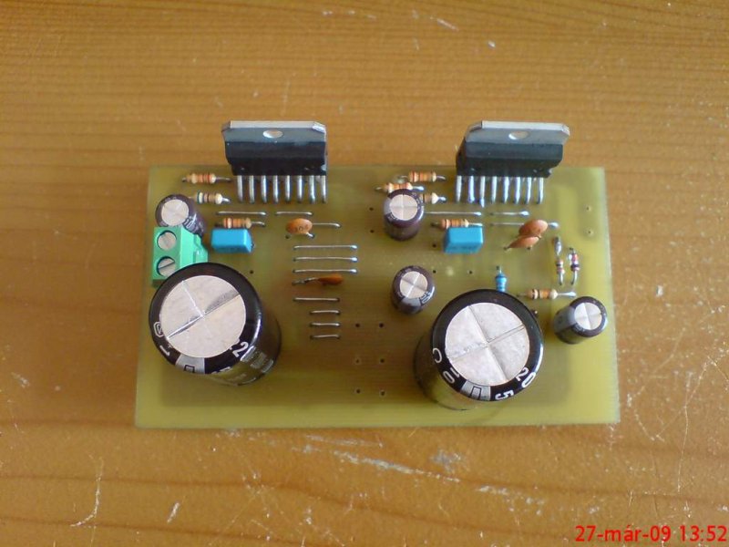

Na elkeszult eletem elso teljes egeszeben sajat kezuleg gyartott erositoje Maradtam a hidaltnal, mert a ketoldalas nyak nem jott ossze, de persze nem adom fel, csak elhalasztottam.
Nem a legszebb, de majd alakul.
Mar csak egy eloerosito kellene amin van hangeroszabalyzo, alacsony es magas szintu bemenet, meg egy kb. 30Hz-200Hz kozott allithato vagaspontu melyhangszuro (ha jol tudom ez a neve). Ha valaki tud valami nagyon egyszerut, azzal nagy oromet szerezne nekem
Ja, 7294 ic-k vannak benne.

Szerintem jól sikerült, csak Így tovább ! ElőerősÍtőnek meg az LM1036-ost ajánlom, nem banyalult elég jó a hangja is és nem is drága túlságosan. Van ilyen nevű topic is a fórumon.
(#) zoka válasza anonym1s hozzászólására (») Márc 27, 2009 /
Helló!
Szerintem is jó lett
A vezetőpályákat fel is drótoztad, jól látom ?
Ez tényleg meghálálhatja: nálam is megerősített vezetőpályák futnak, és nagyon gyors, pontos mély hangokat kapok cserébe. A szükséges áram sokszorosa át tudna haladni rajt
Próbáltad a kétoldalas nyákot is a párhuzamos 7293-hoz ?
Úgy értem el akartad készíteni, csak elcsúszott stb.. ?
Ha 8 Ohm-os a hangfalad, akkor felesleges is lenne azt megépíteni.

Hidalt TDA 7294es +-24Von 4ohm-on hány wattot ad le és mekkora torzítás melett? és +-36Von 4ohm-on?
Esetleg a sima változata 4ohmon +-36Von?
Köszönettel: Andreas89

Gondolkodtam, és úgy is meg lehetne oldani a párhuzamos kapcsolást, hogy lenne egy egyoldalas nyák, amin van az egyik TDA7294/3, de elég rendesen beleültetve a panelba, hogy kilógjanak a lábai alulról. Erre alulról lehetne egy másik nyákot készíteni, és így összekapcsolni a másik TDA-val.
(#) zoka válasza Kovidivi hozzászólására (») Márc 27, 2009 /
Ez kicsit bonyolultan hangzik így elsőre, sőt másodikra is . Szerintem elég nehéz így megcsinálni, az átkötéseket, forrasztásokat stb. is problémásnak látom. Akkor miért nem simán egyoldalas nyákra gondoltál, azzal szerintem egyszerűbb
Nekem sokkal könnyebb volt a 2 oldalas nyákot megtervezni és megcsinálni. Csak vasalásnál kellett jobban figyelni, el ne csússzon.
Az első tervem egyoldalas nyákra készült P7293, ha kell valakinek, előkotorhatom
Bocsi, ez nem ide kapcsolódik, de még a múltkor Írtad:
Ha párhuzamosítva van, akkor a terhelőimpedancia nem változik, tehát marad kb. 130W (Vagy amit ki lehet venni +-40V-ból 4ohm terhelésen),
csak azért akartam pontosítani, mert van, aki megépíti, és egyből "vagánykodik", hogy van 200W-os erősítője, amikor biztosan nem annyi...
Ebben sajnos tévedtél. A mérés engem igazolt. 150W mindenféle torzítás nélkül kivehető belőle. Ha fix a tápfeszültség vagy legalább 45V jön ki a tápból, akkor pedig 200W is megvan 4 Ohm-on. Tehát nyugodtan vagánykodhatok vele :vigyor2:
A terhelőimpedancia ugyan nem változik, de a maximális áram megduplázódik !
De félre ne érts, egyáltalán nem kötekedni akarok, csak most így méréssel is alátámasztottam az állításomat.

Így van Te vagánykodhatsz És jogosan Nem hittem, hogy ennyire képes az IC. Az adatlapban eléggé kis értékek szerepelnek. A nyáktervezést szerintem félreértetted, meg én is érthetetlenül írtam le, de itt egy kép, talán tisztázódik a dolog. Az első rétegen a kapcsolás többi alkatrésze, a második rétegen pedig csak a megfelelő számú vezetősáv, és semmi más. De ez csak egy ötlet, hogy összekavarjam az embereket Én is inkább kétoldalas nyákot készítenék, egyértelmű! Üdv!
Valóban az adatlap elég trehány ilyen szempontból. Nincs Tápfeszültség - Kimenő teljesítmény grafikon a párhuzamos alkalmazáshoz 4 Ohm-ra. Egyébkét csak a 7293 tudja ezt, a 94 sajnos nem.
Most már értem, hogy gondoltad, de simán egy egyoldalas nyák talán még egyszerűbb lenne.
Sajnos amit először terveztem, egyoldalas nyákot az nem ilyen csillagpontos kialakítású, mint a 2 oldalas, nem tudom, hogy gerjedne-e stb... de majd felteszem azt is, hátha valakinek azt egyszerűbb megcsinálni. Viszont ez a 2 oldalas nyák szerintem is a legjobb megoldás. Olyannyira csendes, nincs gerjedés, hogy éjjel bekapcsoltam, a hangfalból nem jött hang, pedig nem volt némítva, egyedül a trafót lehetett hallani, de szerencsére az is nagyon csendes példány

Arra azért felhívom a figyelmet, hogy az adatlapban megadott 100W az 8 ohmos hangszóróra értendő, +-40V-nál. Szkóppal esetleg nem néztél rá ekkor a kimeneti jel alakra? Mekkora frekvencián vizsgáltad az IC-t? Buliba semmiképpen nem vinném el, nem nagyon biztonságos, hogy az adatlapban szereplő terhelő impedanciának a felével van terhelve=>2x akkora áram folyik mint szabadna, hosszú távon nem bírja szerintem. Arról nem is beszélve, hogy ha 60%-ot számítunk hatásfoknak, akkor 80W-ot kellene disszipálnia a toknak, ami megint értéken túli. Lehet, hogy 5-10 percig leadja azt a teljesítményt, de hosszútávon biztosan nem, vagy a mérés/számítás hibás.
(#) zoka válasza Tomi20 hozzászólására (») Márc 27, 2009 /
Teljesen igazad van, csak sajnos valamit félre értettél.
Én nem 1 IC-t nyúzok 4 Ohm-ról !
Hanem párhuzamosan 2db-ot
Így 150W-om van és torzítás nincs
(#) anonym1s válasza zoka hozzászólására (») Márc 27, 2009 /
Aha, 1mm-es hangszorokabellel
Probaltam a tiedet is de nem jott ossze, a nyers nyak meg elfogyott. Ez a hidalt nyak mar kesz volt, azert maradt ez most egyelore. Nem elcsuszas volt a hiba, hanem a megvilagitas, de majd probalkozom meg
A hangszoro amihez keszult, dupla tekercses, szoval lehet hasznalni 2, 4, 8ohmon, es eloszor 4ohmon akartam, de mivel mar igy alakult, 8ohmon fog menni
(#) anonym1s válasza Kovidivi hozzászólására (») Márc 27, 2009 /
En pontosan igy akartam, mivel nem volt ket oldalas nyakom Az ic labai pont aternek ket normal nyakot, csak sajna elrontottam de majd probalkozom meg.
En ugy akartam hogy egyik oldalt megcsinalom egy sima nyakra, aztan a masik oldalt is egy sima nyakra, aztan osszeillesztem es osszeragasztom pillanat ragaccsal
Szamomra igy konnyebb, mint ketoldalasra csinalni, mert nincs "elcsuszasi veszely", meg a vilagitasnal es maratasnal sem lehet problema. Persze a ketoldalas elegansabb megoldas, majd azzal is kiserletezek majd.
(#) zoka válasza zoka hozzászólására (») Márc 27, 2009 /
"torzítás nincs"
Ezt senki ne értse félre. Természetesen torzítás mindig van, csak ahol még nem jelez a clipping, ott én nem is hallok torzítást, és nekem ez untig elég. De ha 1% már hallható egy beszédhangerőn szóló tiszta szinusz jelnél, akkor úgy is mondhatnám, hogy 1% alatt van
Értem
Ez a pillanat ragacsos megoldás tuti biztos, kár hogy igen vastag lesz, persze ez nem gond
Én vasalással csináltam, ott szó szerint megvolt a veszélye, hogy elnyomom a lapot, de először rátettem a vasalót, és miután kicsit már odatapadt, akkor kezdtem óvatosan vasalgatni
Ha nekem is dupla tekercses lenne a hangfalam, akkor 8 Ohm-ra kötném be, így kis hangerőn nem disszipál feleslegesen az erősítő, lehet hogy akkor még a 7294 lenne, sőt biztos nem csináltam volna új erősítőt, mert azért 100W már tiszességes
Ha kell, akkor megmutatom az egyoldalas verziót P7293, de feleslegesen nem keresgélem
(#) Tomi20 válasza zoka hozzászólására (») Márc 27, 2009 /
Így már okés, el kell ismernem nagyon nagy ötlet ez a műterhelés, lehet hogy építek én is egy ilyet.
(#) ptesza válasza anonym1s hozzászólására (») Márc 28, 2009 /
Azért ki ne próbáljad ,mert bebukik a project. Számtalan hiba forrása lesz.Pozicionáló furatokat kell készíteni vasalás előtt ,és akkor biztosan jó helyen lesz a másik oldal.
(#) zoka válasza ptesza hozzászólására (») Márc 28, 2009 /
Szerintem se próbálja ki senki
Viszont ha valakinek esetleg problémás a 2 oldalas nyák elkészítése, de szeretne ilyen párhuzamos 7293 erősítőt, annak itt vannak a legelső tervek, egyoldalas nyákra.
2 féle verzió készült, az egyikhez csatoltam beültetési rajzot, stb. is.
Az hangsúlyozom, hogy nem egyenértékű a 2 oldalas nyákkal, és nem is lett megépítve, ezért felelősséget nem tudok vállalni érte, de működnie kell.
A legnagyobb eltérés a bemeneten van, illetve a földelés sem csillagpontos kialakítású, egyszóval nem ártana rajt kicsit módosítani, de egyszerűen paint-be át lehet rajzolni, ha valaki eléggé elszánt
Ha úgy könnyebb, az eagle tervezőfájlt is odaadhatom, csak nem tudom melyik az
zoka
(#) anonym1s válasza ptesza hozzászólására (») Márc 28, 2009 /
Milyen hibaforrasokra gondolsz? Ezt nem ertem, mivel ha kettot osszeragasztok akkor ugyanolyan mintha egy ketoldalas lenne csak vastagabb, de arulnak 0.8mm vastag nyers nyakot is, es ha abbol csinalom, akkor meg vastagabb sem lesz mint egy normal 2 oldalas.
(#) ptesza válasza anonym1s hozzászólására (») Márc 29, 2009 /
Pl a pillanatragasztó , rideg merev ,a nyák üvegszálas hajlékony. Mindenképpen melegszik ,nem fogja kibírni a hőtágulást.
Nem kell feltalálni a spanyolviaszt !
