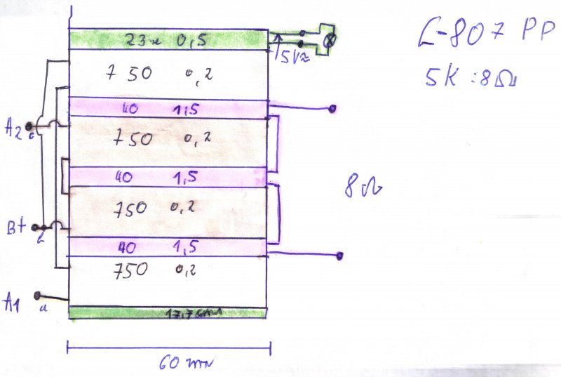

(#) korgs2 válasza CHZ hozzászólására (») Márc 28, 2009
Készítettem egy műhelyrajzot. Minden rendben van vele? elkezdhetem megtekerni?

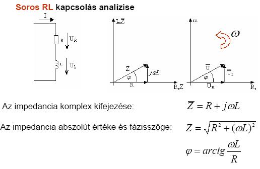

(#) Mate78 válasza Action2K hozzászólására (») Márc 29, 2009
Hú de régen volt amikor ezeket tanultuk.Én a következőképpen jártam el:24V/50Hz-et kapcsoltam a fojtóra.Megmértem az áramot,ez lett 5mA körüli.Ebből Xl=4,8kOhm, amiből visszaszámolva L-t kaptam a 15H körüli értéket.(Xl = 2*pi*f*L, Xl = U/I, ebből L = Xl/2*pi*f)
A tekercs soros egyenáramú ellenállása 60 Ohm körüli.
Ha a soros RL kör képletével számolom, akkor is majdnem ugyanaz jön ki induktivitásra.

(#) CHZ válasza korgs2 hozzászólására (») Márc 29, 2009
Szerintem 1,5mm vezeték csak akkor fér el egy sorban , ha az 1,5mm bruttó méret .
A primernek meg a 0,2mm kevés , vastagabb kellene .
Minimum 0,3 mm átmérő ami jó lehet és ahhoz kiszámítani a sorokat , de mindig számolj a vezeték szigelése vastagságával is .
Kevesebb menetszámmal próbálkozz , primernek 2500 elegendő , a szekunder ebben az arányban csökkennne . Párhuzamosan kötött szekundrekkel is kéne egy számítást csinálni , azok akkor lehetnének vékonyabb huzalból , szintén teljes sorra számítva .

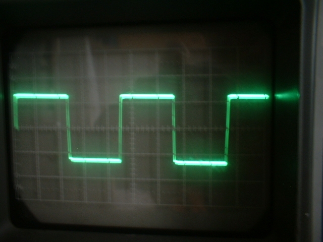

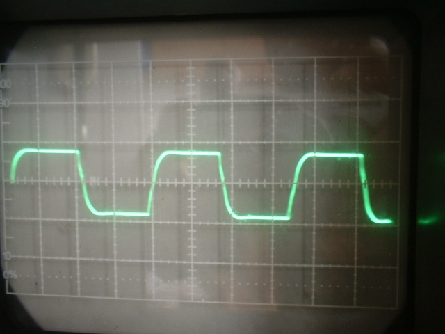

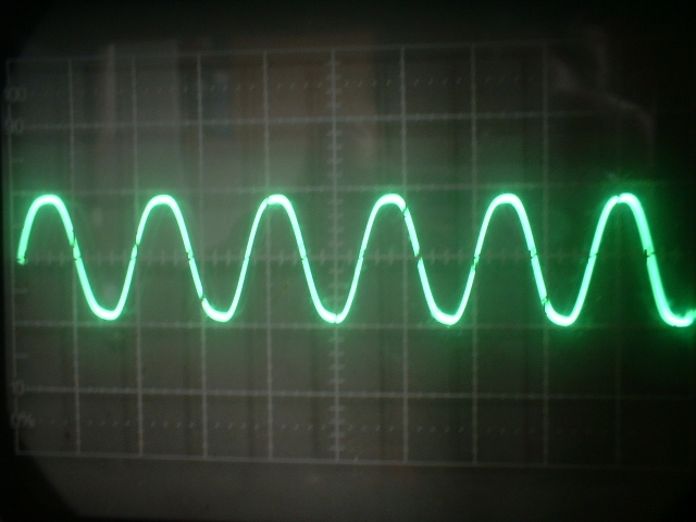

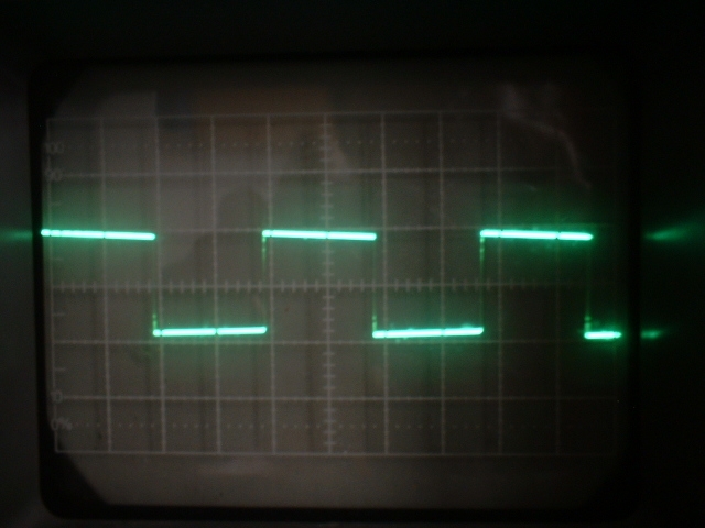

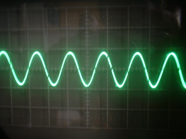

(#) CHZ válasza MrBrown hozzászólására (») Márc 29, 2009

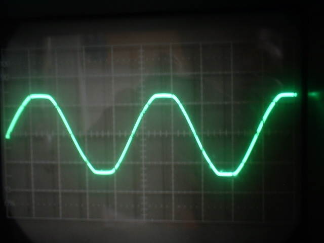

Bekötöttem a kimenőt , 8,5V eff /8R 1KHz -en , ez kb. 9W .Ez még kisebb anódfesz mellet (280V) nem a saját tápjáról . Visszacsatolás nélkül nem igazán jó , 10K ellenállásal már jó , de kompenzálni kell 200pF az ellenállással párhuzamosan , ez látható is a négyszöges méréseken . Kimenő mély átvitele jó lett , a magas visszacsatolva az igazi , nem is a frekimenettel van baj NFB nélkül , már 10KHz szinuszon is látszik torzítás teljes kivezérlésnél , de a visszacsatolás ezt eltünteti .
Mérések teljes kivezérlésnél történtek , visszacsatolással .
(#) sturbi válasza CHZ hozzászólására (») Márc 29, 2009
Elég szépek ezek az oszcillogramok. Hallgasd meg azért kompenzálás nélkül is, van amikor az a kis belengés kifejezetten használ a hangképnek, és szinte biztos, hogy nem torzításnak hallani. A négyszög fel és lefutása lényegesen gyorsabb és az megérhet pár belengést a végelszámolásnál, de végülis ezt csak a fül tudja megmondani.
Egy 100 Hz-es négyszöget még megnéznék ha lehet, meg az nfb. nélküli oszcillogrammokat is.

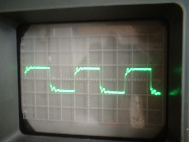

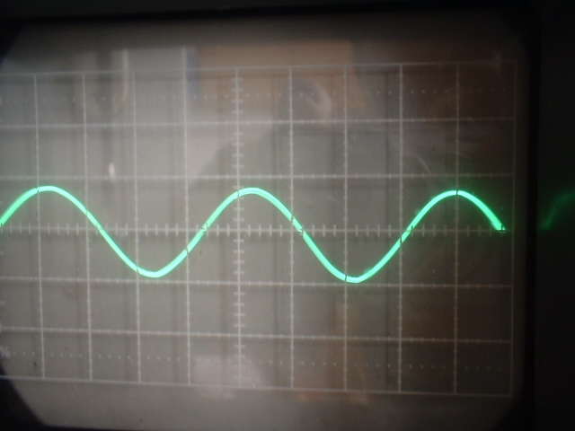

(#) CHZ válasza sturbi hozzászólására (») Márc 29, 2009
Persze én is úgy gondolom , hogy kompenzálás nélkül is meghallgatom . A kért méréseket most végeztem , szerencsére még nem bontottam szét az összeállítást .
A meghajtás jóságát is látni vélem a szimmetrikusan vágott 1KHz szinuszon .

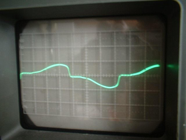

Mély átvitele mérések szerint nagyon jó , 10Hz amplitudója sem csökken igazán , csak torz mint láthattad . Ez köszönhető a vizsonylag magas menetszámnak .
Ami már nem fért be az a 100Hz négyszög , itt van :
Ebben a gubancban méregettem , csak akkor hallgatom meg ha már dobozba is kerül . Így nincs kekedvem meghallgatni , mérések szerint megérdemel egy dobozt ..

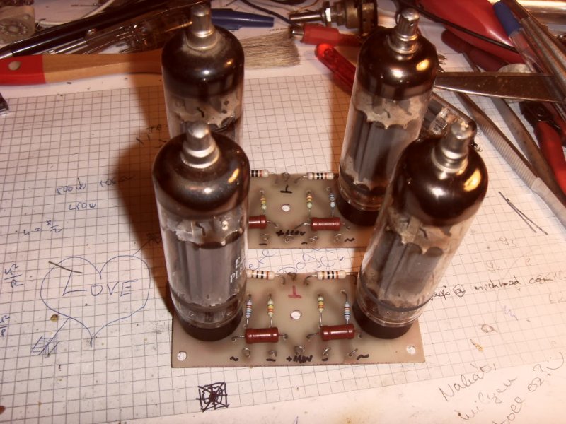

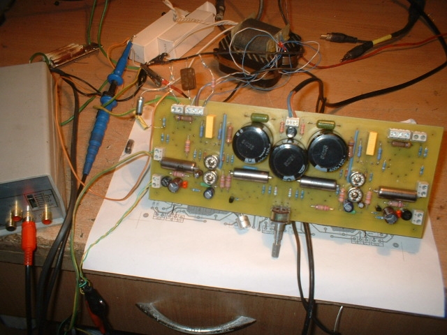

(#) Imi65 hozzászólása Márc 29, 2009
Az eső miatt volt egy szusszanásnyi időm, ezért egy kis panelt építettem, ne kelljen a PL500-akkal a rajztáblát pörkölni. A meghajtó áramkör még várat magára, a 645Sz-hez is ugyanazt akarom használni.
-Hát ez a 100 Hz-es négyszög nagyon-nagyon jó, igencsak jó mélyeid lesznek, viszont szinte biztos vagyok benne, hogy kompenzálás nélküli visszacsatolással lesz igazán jó a közép és magas tartományod (szerintem nagyon jók azok a kissé belengett 10 K-s négyszögek, az utolsó erősítőmnél nem kevés energiát fektettem bele, hogy hasonló legyen), (majd csak figyeld a hegedűket "kupacban", vagy a zongorát egy kocsmai jazzban, az "élet fog nyomorogni" a kompenzációtól).
