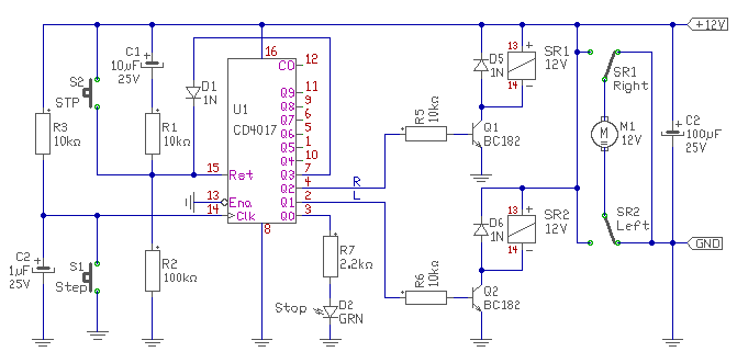

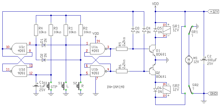

Ha 4017-el oldjuk meg, akkor az a különbség, hogy egy nyomógombbal lehet vezérelni, de csak sorrendben. (jobbra forog - balra forog - áll) Természetesen a stopp nyomógomb külön is lehet.
Itt három gomb van, de függetlenül egymástól vezérelhető.
üdv! proli007

(#) kareszka1984 válasza proli007 hozzászólására (») Márc 30, 2009 /
Köszi szépen! A 4017-es megoldásrol is van esetleg egy rajzod? köszi...

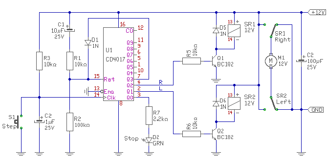

(#) proli007 válasza kareszka1984 hozzászólására (») Márc 30, 2009 /
Megrajzolhatom, csak az a kérdés, valójában mit (azaz milyen működést) szeretnél. Mert a prellmentesítéshez váltóérintkező kell (azaz a szebb), és ez még egy IC a 4017 mellett. Megéri?
üdv! proli007
Szóval mikrokapcsolót megnyomom, elindul mondjuk balra forogni a motor, majd később mikrokapcsolok, elindul a másik irányba, végül ismét mikrokapcsolok és leáll az egész. Mikrokapcsolással pedig ismételten elindul balra, mikrokapcsolással jobbra, mikrokapcsolással leáll és így tovább...
Nagyon szépen köszönöm
A 4017-el, valóban így fog működni.
Holnap lerajzolom, ha nem késő.
üdv! proli007
persze, hogy nem gond
(#) proli007 válasza kareszka1984 hozzászólására (») Márc 31, 2009 /
Na elég egyszerű lett a helyzet, hála égnek lassú órajellel is működik a 4017, így elég egy egyszerű RC prellgátlás. Bekapcsoláskor, mindig stop állapottal kezd, és a gomb elengedésekor lép.
üdv! proli007

(#) nagy hoho válasza kareszka1984 hozzászólására (») Márc 31, 2009 /
Helló! Jobban jártál proli007 rajzával két okból is .Mert egyszerűbb mivel én a prell mentesítést egy CD 4093 három kapujával oldottam meg. Plusz egy tranyó a bekacsolási alap helyzet. Én a reléket a 2-es és 7-es lábról hajtottam meg és a 10 lábról áll alap helyzetbe.Így a következő képen működik: Az első gomb nyomásra balra forog következő nyomásra megáll következőre jobbra forog majd megáll és kezdődik előröl. Nekem ez a kapcsolás a toló kapumat vezérli némi kiegészítéssel. A másik ok ,hogy a proli007-nek van egy rajzoló programja én meg vastag filccel rajzlapra csináltam meg, hát láttam már szebbet is.

Nagyon szépen köszönöm bocsi, hogy csak most, de csk most jutottam ide. Esetleg a kapcsolás kiegészíthető, ha netán szükségem lenne egy "stop" gombra is? Mert valószínű szükség lesz rá (bocsi) meg ahogy elnézem ez a "stop" gomb nyomva lenne és amikor kapcsolom a mikrokapcsolót, hogy induljon el, elkezdődik a folyamat... Összefoglalva:
gombnyomásra elindul, majd ismételt gomnyomásra visszaindul, aktiválódik a stop gomb, nyomva tartódik, leáll, majd ismételt mikrokapcsolásra elindul ismét az egyik irányba és így tovább. Tényleg bocsi, ha kellemetlenséget okoztam ezzel, de ha nem túl nagy a rajz kiegészítése, akkor megosztod velem? És mégegyszer bocsi :no:
(#) Tápos Lajos válasza Holubek hozzászólására (») Ápr 2, 2009 /
Beíroda Google Képkeresőbe(Images): 3310 lcd .
Fogsz látni 1000 rajzot a Nokia kijelzők meghajtásáról,ki lehet találni a tiédhez is a megoldást azok vmelilyikéről.
(#) proli007 válasza kareszka1984 hozzászólására (») Ápr 2, 2009 /
Nem egészen értem a fogalmazás módodat olyan "kici ócó nadon jóó"
Természetesen könnyedén kiegészíthető egy stop gombbal. De egy stop gomb akkor STOP, ha annak nyomva tartása alatt nyomkodhatsz bármit, nem történik semmi. Egyébként meg nincs itt semmi nagy dolog. A léptetésre a számláló mindig odébb lép egyel. Ha elért a végére, visszaugrik az elejére. Tekintve, hogy akkor működik valami, ha valamelyik relé meghúz, csak akkor van fogás, ha a relémeghajtó tranyó bemenetén logikai magas szint van. Tehát ahogy a Nagy Hoho mondta, ha minden második kimenetre kötöd a meghajtót, akkor minden irány után egy stop állapot van.
Tekintve, hogy a számláló törlésre visszaáll (Q0 kimenetre) a nullára, az meg üres állapot, így ha törlés van egyben stop is van. A kondi gondoskodik arról, hogy bekapcsoláskor ez az állapot legyen a kiinduló helyzet.
(A Step nyomógomb prellmentesítése miatt, (hogy megnyomáskor ne adjon több impulzust csak egyet, mert a számlánc elugorna valahova) van az a helyzet, hogy akkor lép tovább, amikor megnyomás után, elengeded a gombbot.)
Remélem így körülírva megértetted.
üdv! proli007
