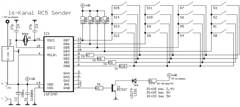

(#) fnszunyo hozzászólása Márc 30, 2009 /
Sziasztok! Van egy bajom a távirányítómmal. Mindent megcsináltam a rajz szerint, beégettem a HEX - et is.
Ráteszem az elemet és azt csinálja, hogy bármelyik gomb lenyomására egyet villan, de csak egyszer aztán nem csinál semmit. Bármit nyomok utána, már nem villan többet addig, még le nem veszem az elemet és újra vissza nem rakom. A propellerem nem forog bármilyen progit töltök bele a prop-ba vagy a bázisba. Mindenhol megvan a kellő fesz. Ja és az index leden, ami a forgó részen van folyamatosan 5V körül mérek, ha fölötte van a másiknak, akkor is pedig az világít. Kamerával néztem.
Valaki légyszi segítsen mi lehet a baj. Please!!!
(#) Hp41C válasza fnszunyo hozzászólására (») Márc 30, 2009 /
Szerintem nem megy a távirányítód, a rövid, egyszeri felvillanás bekapcsolási jelenség, nem parancs küldése.
A parancsot ötször küldi el.
A bázis pedig kikapcsolt állapotba megy, amikor megkapja a tápot.
A forgó részre nem infra led kell, hanem fotodióda, fototranzisztor. Ha mindig 5V van rajta, akkor nem látja az állórészen levő infra ledet, vagy az utóbbi nem világít.
A led leellenőrizhető feszültség méréssel - kb. 1.1V feszültség mérhető rajta, akkor világít.
(#) calibra válasza fnszunyo hozzászólására (») Márc 30, 2009 /
Melyik pic-el építetted meg?628-al, vagy f84-el?
(#) fnszunyo válasza Hp41C hozzászólására (») Márc 30, 2009 /
Szia! A forgó részen SFH 309 fotodióda van. Az infra leden 1.2 V -os feszt mérek.
De a távirányítónak mi lehet a baja, nem megy? Mit tegyek, hogy mennyen?
(#) fnszunyo válasza calibra hozzászólására (») Márc 30, 2009 /
Szia! Minden 16F628A-val megy.
(#) janocsi válasza fnszunyo hozzászólására (») Márc 30, 2009 /
Szia Fnszunyo!
Valamit elnéztél, mert az index_led csak akkor világithat, ha a bázis áramkört már elidítottad, és a propeller is elkezd forogni. Ha nem igy működik, akkor nagyobb lehet a baj. A táviról annyit: próbáld meg az eredeti 16F84-et, azzal mennie kell. Azt hiszem Calibra is egyetért ezzel. Szia.
A gyanum az, hogy a 16f84-hez tartozó HEX-et égetted be a 16f628-hoz tartozó helyett!
Legalábbis akkor produkálna ilyen hibát
Szia! Tudnál nekem egy helyet, vagy linket ajánlani ahonnét le tudnám tölteni a 628-ashoz való HEX-et, ha egyáltalán létezik hozzá??
Nagyon köszi!!!
Beégetem, aztán jövök, hogy mi történt. Addig is ÜDV! mindenkinek!
(#) calibra válasza calibra hozzászólására (») Márc 30, 2009 /
Annyit azért még tudnod kell,hogy a 16f628-as verziónál nem fogja ötször elküldeni a kódot,hanem csak egyszer.A 16f84-es verzió küldi ötször a kódot! Tehát ha kamerával figyeled az infra diódát,gombnyomásonként csak egyszer kell felvillannia!
Szia! A távirányító tökéletesen megy most már köszi.
Be is tudom kacsolni vele a bázist. Az infra led el kezd világítani, a forgás is elindul. De újabb baj van. A FET (IRL530N) pár másodperc alatt felforrósodik a primer (100 menet) tekercsel együtt. A forgás sebessége pedig nem valami gyors.
