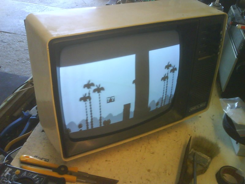

Sziasztok! Egy junosztot próbálok rávenni hogy a 486os laptopom képernyőjeként működjön, de a kép minden irányba tud mozogni. Valahogy rá kéne vennem hogy a laptop jelére szinkronozzon a tv. A videojel a kontraszt potira egy 4148as diódán meg egy 47µF os kondin keresztül jön a laptopból. Melyik részen találom a két eltérítést, ahová be tudom kötni a H sync és V sync jelejet a laptoból?
Jah ez 402BC, és elég újszerű belseje van neki, mert nem fémsipkásak a tranyók, hanem TO-92 es kinézetűek, meg az elkókon is van szép orosz feliratos műanyag cső. Összehasonlítva egy régebbi panellel, a panel mintázata ugyanaz.

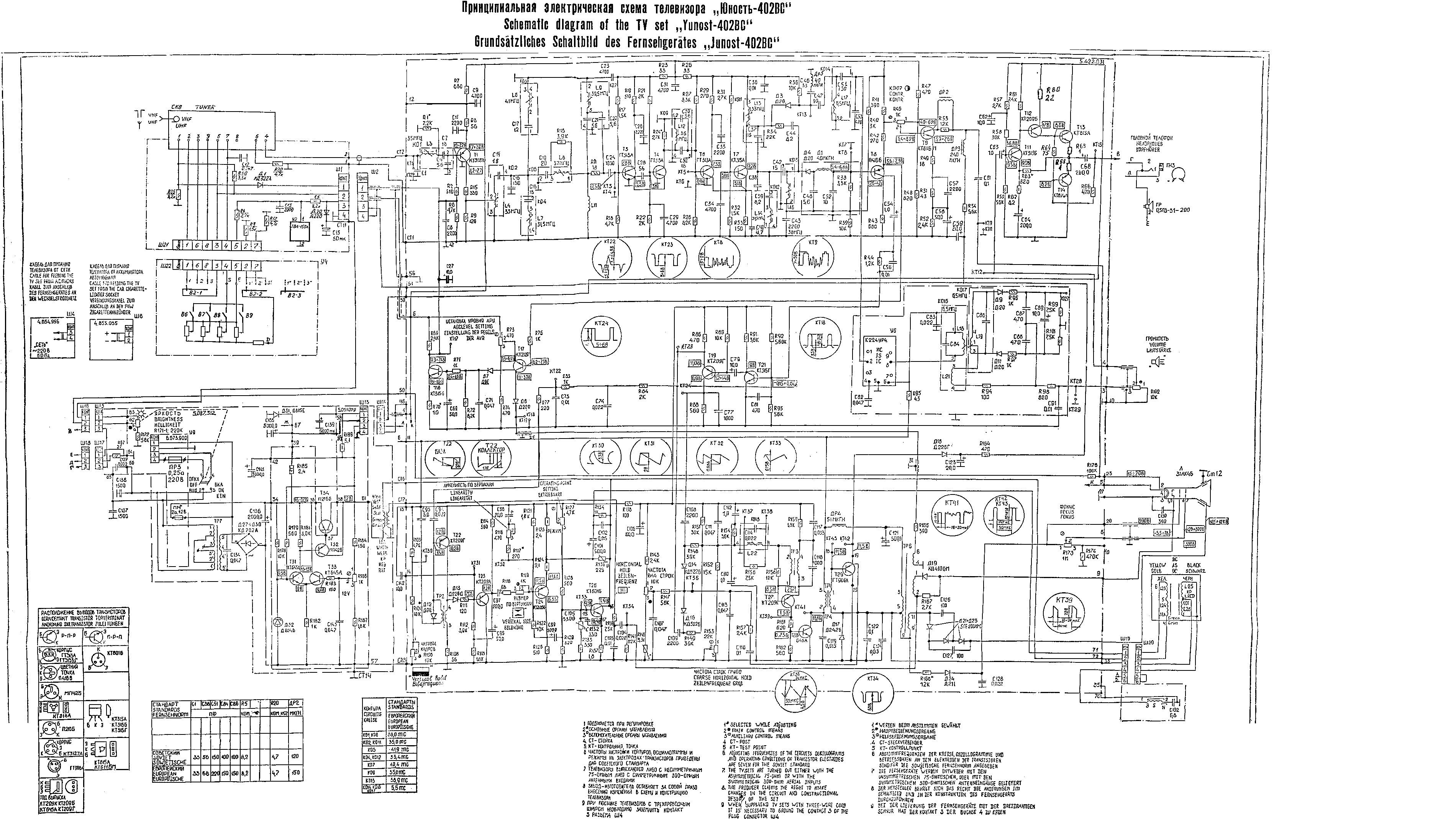

(#) Imi65 válasza burgdavid hozzászólására (») Aug 29, 2008 /
Kedves Dávid!
A rajz közepén van a szinkron fokozat, a T19-T21-el felépítve. A vízszintes eltérítés ellenfázisú szinkronjelet igényel, ez a T19 emitteréről és kollektoráról van elvezetve. (KT23-24 mérőpont.)
A függőleges szinkronizáció a szétválasztó szűrő után következik(R84, C74, R83, C73, R77) (KT22 mérőpont), itt tudod a blocking oszcillátort szinkronizálni. Ennek megvalósításakor mindenképpen kicsit bele kell piszkálni a TV-be, a próbák döntik el, hogyan. Szkóp nem ártana a jelalakok vizsgálatához.
Szerk: Az eltérítő fokozatokat a rajz alján találod meg, először a függőlegest, majd a vízszintest.
(#) burgdavid válasza Imi65 hozzászólására (») Aug 29, 2008 /
Szia Imi!
Köszi a gyors választ
Énis gondoltam hogy rászkópolok a VGA jelre, hogy egyáltalán milyen jelet ad ki magából. Az elején próbálgattam a video bemeneten a szinkron jeleket amit kiad a gép, az egyik egy függőlegesen mozgó víszintes csíkot eredményezett, a másik meg egy víszintesen mozgó szélesebb függőleges csíkot. Mindketttőt meg lehetett "állítani", de nem maradtak stabilan. Jameg a függőleges csík a kép közepén áll meg, ha sikerül megfogni Az lehetne megoldás, hogy "ráültetem" a videó jelre a szinkronokat?
Az rajta van az eredeti TV-s videojelen is. Az említett kétfokozatú erősítő (leválasztó) még a videó végfok elől, a T8 kollektoráról kapja az összetett videojelet, és onnan választja le arról a szinkronjeleket. Neked azért nem szinkronoz. Esetleg próbáld meg, hogy a T8-as bázisára teszed a videó jelet, ha az tartalmaz szinkronjeleket is, akkor annak le kell(ene) tudnia így választani. A VGA jelet nem ismerem, fogalmam sincs, tartalmaz-e szinkronjelet, vagy az külön éren jön?
Külön két szál van a víszintes és függőleges szinkronnak! azért gondoltam egy kondival rátenni a videó jelre. De szerintem stabilabb lesz ha bekötöm a mérőpontokra Majd mindjárt kipróbálom
A vízszintesnél iktasd be a tranyót (T19), hogy ellenfázisú jeled is legyen.

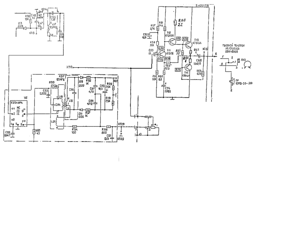

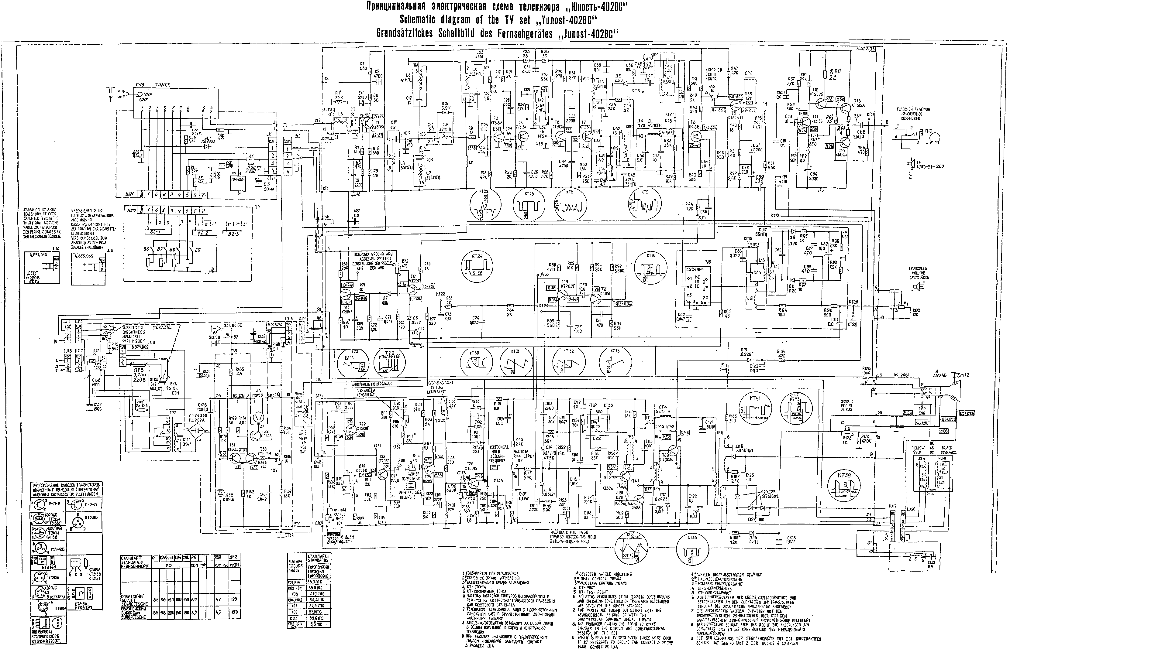

(#) Imi65 válasza zoly15 hozzászólására (») Ápr 4, 2009 /
Ilyenkor azt szoktuk csinálni, hogy beteszünk egy Orion-Videoton hangpanelt, és ez megoldja a kérdést. Ezek is már a lomtalanításokon fellelhető anyagok. Jó még a hibrid csöves TV-k TBA120-as, vagy TBA780-as (CA3065) IC-kel felépített áramkörei is.
Komplett hangpanelnél kiválthatjuk a Junoszty 4 tranzisztorból álló hangfokozatát is (a Junoszty hangszóró szintén 15 Ohm -os.) A hangerő poti ilyenkor kicsit hirtelen szabályoz.
Nézd át a rajzot figyelmesen, ha elakadtál, kérdezz.
(#) zoly15 válasza Imi65 hozzászólására (») Ápr 4, 2009 /
Videoton hangpanel? Olyanból van itthon 3-4 db..
Csak nem tudom a kiosztását de az a legkevesebb..
Nem értem, ha hangpanelt cserélek hogyan lesz hang az adókon?
Ha jól értem a hangpanelra rá kell kötnöm a tápot a ki és bemenetet, és készen vagyok?
Ha jól gondolom akkor a KT12-es pont megy a Videoton hangpanel bemenetére--
(#) Imi65 válasza zoly15 hozzászólására (») Ápr 5, 2009 /
A dolognak az a lényege, hogy a Junoszty hangKF-je csak egynormás, OIRT-os, vagyis 6,5MHz-es jelet tud feldolgozni. Az adók viszont átálltak a "nyugati" CCIR normára, ami 5,5MHz-es hang-KF jelet sugároz. A Junoszty áramköre csak 1 féle frekvencián dolgozhat, a VT hangpanelja viszont mindkettőn.
A VT hangpanelján van egy TBA120S IC. Ez tartalmazza a megfelelő nagyfrekvenciás erősítőt, az 5,5, ill. 6,5 MHz-re behangolt rezgőköröket, valamint a demodulátort, és egy hangfrekis előerősítőt is, amiben elektronikus potméter van (egyenfeszültséggel szabályozható). A hangpanel tartalmazza a TBA800-as IC-vel felépített végfokozatot is, amit akár szintén felhasználhatsz.
Mellékeltem Neked a Junoszty teljes hangcsatornáját. A bal felső sarokban van a hangkeverő dióda, amin előáll a hang KF jel. A C47-es kondit kiépítve (ez a kis értékű kondi rajta van a VT hangpanelon is), a KT13-as pontról viszed el a jelet. Az orosz IC tápellátását megszakítod, ezt a tápot adhatod a TBA120S-nek. Ha megfontoltad a VT panel végfokának felhasználását (ami korántsem kötelező), akkor tudok további ötleteket adni a beépítéshez.
