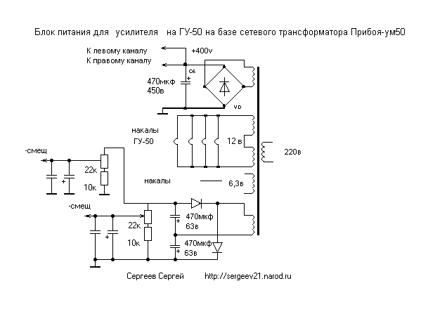

Találtam szimpatikus rajzokat a GU50-esekhez. Ezekkel a csövekkel pont ideális lenne, mivel vannak itthon vadonatúj példányok. Véleményeket kérnék a rajzról Mekkora áttételű trafót javasoltok hozzá? M102B vas elég volna? Szergej 21W-ot írt 8ohmra. A két rajzon különbözik a rácsok bekötése. Az egyik trióda a másik tetróda kötés lenne? Lehetne pentódának kötve is használni? Mindenféle orosz rajzok vannak fent itt, főleg orosz csövekkel. Orosz tudás hiánya nem akadály a cxema feliratra kattintva előjönnek a rajzok Üdv.: Dávid

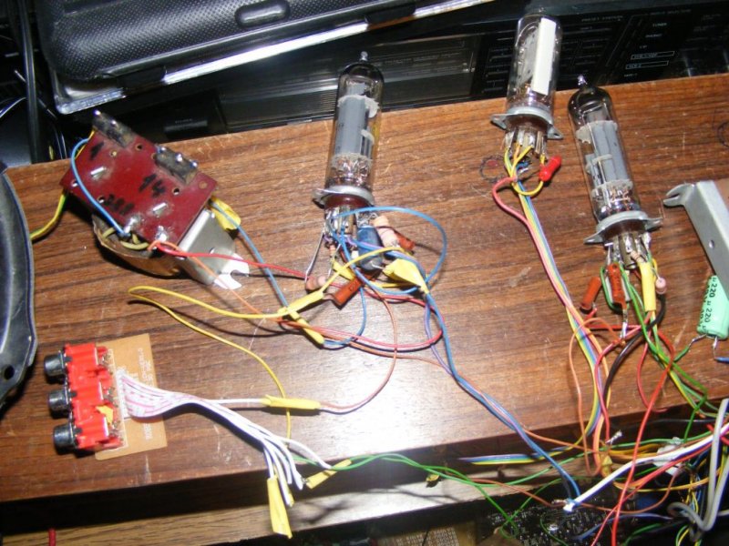

Tegyél kisebb rácslehúzó ellenállást az talán segít. A CD lejátszónak nem gond akár egy 47k-s ellenállás sem. A gondod az lehet hogy a csőfoglalatoktól viszonylag hosszú vezetékek mennek a forrléchez ahol az R-C elemek vannak. Lehetett volna az alkatrészeket egyből a foglalat lába és egy közeli forrléc közé tenni.
Szerinted hosszúak a vezetékek a forrléc (?!) felé?

Fémváz hiánya nagyobb gond , így nincs semmi árnyékolás . Magas bemeneti impedancia miatt elengedhetetlen .
Akkor én nem jó képet néztem. Azért lehet úgy, hogy a rácslehúzó marad 500k. Elé teszel egy 100n-s kondit a jelútba és a bemeneti RCA-ra meg 47k-t.
Akkor sem kell kondi , közvetlenül a rácsra is mehet a 47k , 500k helyett ..
Igen tudom, de a hangminőségen nem ront számottevően. Én a biztonság kedvéért tettem. De elnézve a kábelezését ott is lehet gond.
Én a bemeneten lévő kondit elhagyom , felesleges hiszen minden kimenet már tartalmazza .
Biztonság miatt lehet tenni , de itt ebben a szerelésben nagy felülete miatt tovább rontaná a helyzetet , mint egy antenna szedné össze a zavarokat . Deszkamodell velejárója nagy imp . esetén , 47k javíthat a szitun ..

Már nem fogom fémházba tenni, majd a következőt. Akkor kapcsolom be, ha hallgatni is akarom.
