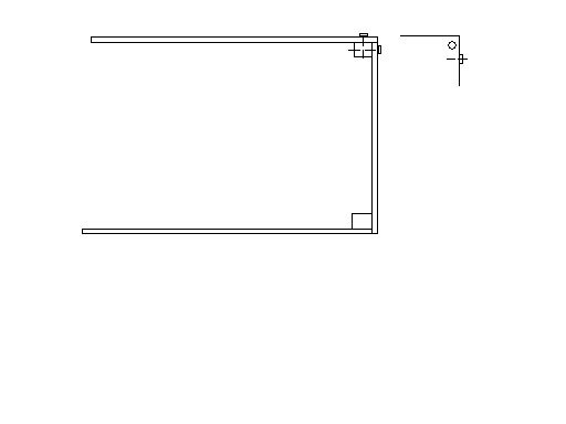

doboz készítés szerintem:
úgy gondolom, házi körülmények közt nemigen érdemes dobozt hajlítani, mert a kisebb méretekben is célszerszámot igényel. Viszont ha el tudjuk vágni oldalméretre, akkor négyszög-profil alkalmazásával ( Baumaxx-ban kapható méteres kiszerelésben ) üreges alu-profil segítségével igényes fémdoboz készíthető. A csavarozás lehet lemezcsavar is, a csavarok egymástól eltolt síkban vannak.
