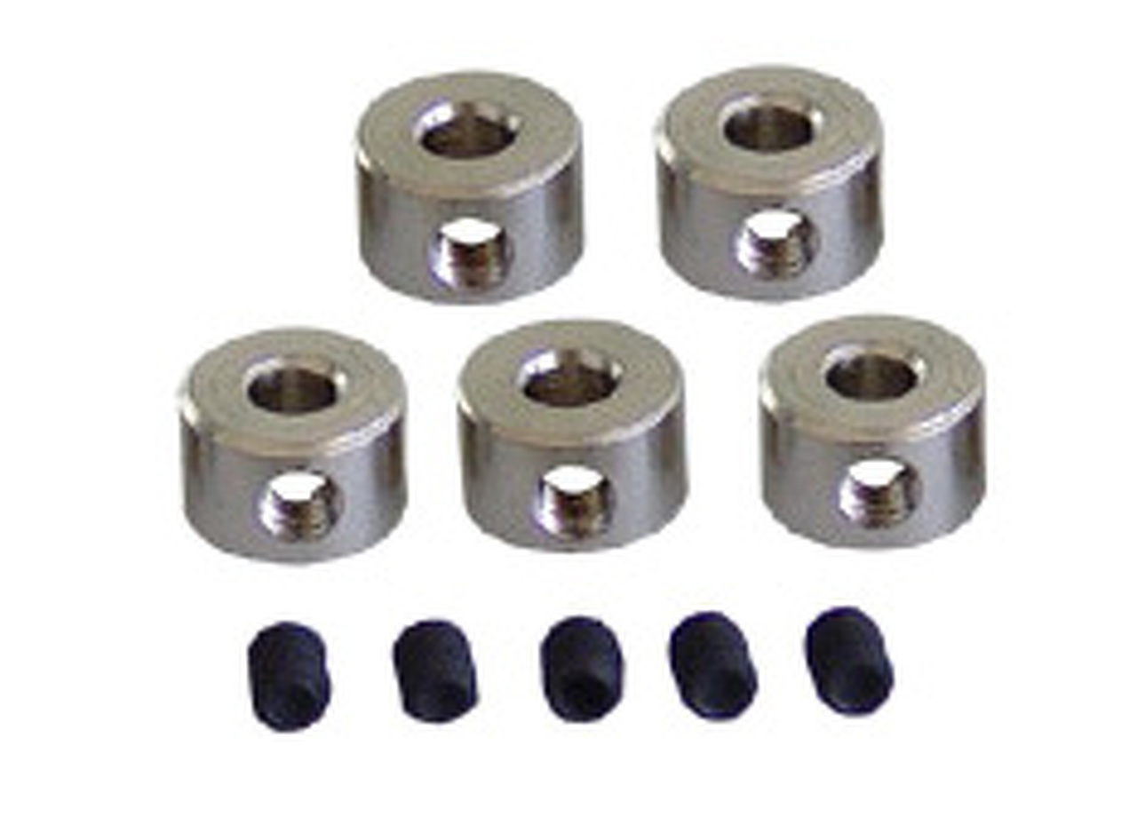

Üdv Mindenkinek!
Egy kezdetleges tekercselőgépben akarom rögzíteni a tengelyt egy gyűrűs szorítós izével (kép mellékelve). Tudja valaki, hogy mi ennek a pontos neve, mert sehol se találok. Előre is köszönöm a segítséget. |
