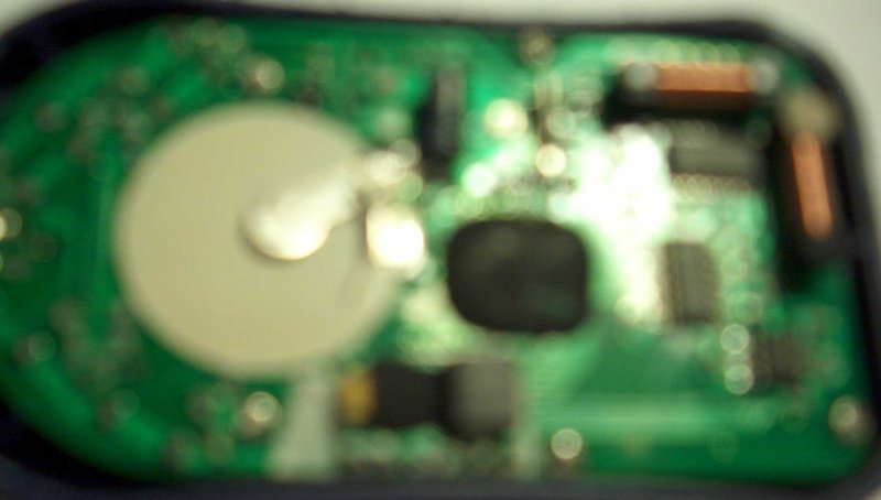

Ha a "Compass3" belsejéről kapok egy jó fotót, lehet, hogy tudok segiteni az abban alkalmazott szenzor azonosításában.
(#) StMiklos válasza Medve hozzászólására (») Ápr 6, 2009 /
Szevasz!
Szégyellem, de most nem tudok jó fotót feltenni, fényviszonyaim rosszak, akkum most csak 2 /ilyen/ rossz fotót "engedélyezett".
Szóbeli kiegészítés: jobb felső sarokban 2 egymásra merőleges tekercs /vékony huzal, nagy menetszám/, ez valószínűleg az "iránytű". Az IC-k az a 3 igencsak "szimplák": 74HC4066, 08, LM358. Alul középen pici panelon, borsónyi fekete négyzet, mellette borsnyi "leöntött IC" valószínűleg a nyomásmérő, középen nagy leöntött IC, gondolom ezek jelfeldolgozója, kijelző meghajtója.
Egyébként vízmentes, ragasztva volt, 2032 Li telep O gyűrűvel tömítve.
Ennyi, ha kell majd csinálok jobbat, de azt hiszem több információ nem lesz benne.
Üdv: StMiklos
(#) Medve válasza StMiklos hozzászólására (») Ápr 7, 2009 /
Ha az iránytűre más tipped nincs, akkor részemről hagyjuk.
(#) StMiklos válasza Medve hozzászólására (») Ápr 7, 2009 /
Szevasz!
Nekem persze módomban állt nagyítóval nézegetni, de semmilyen alkatrészt nem látok, ami számomra ismeretlen lenne. maximum, ha fordítok a dolgon, és azt mondom alul középen az az "iránytű", de akkor meg nem mondom minek a két tekercs és hol lehet a nyomásérzékelő.
Mondjuk, nem láttam még a panel túloldalát, de nem hiszem hogy lenne ott érdemleges a kijelzőn kívül.
Üdv: StMiklos

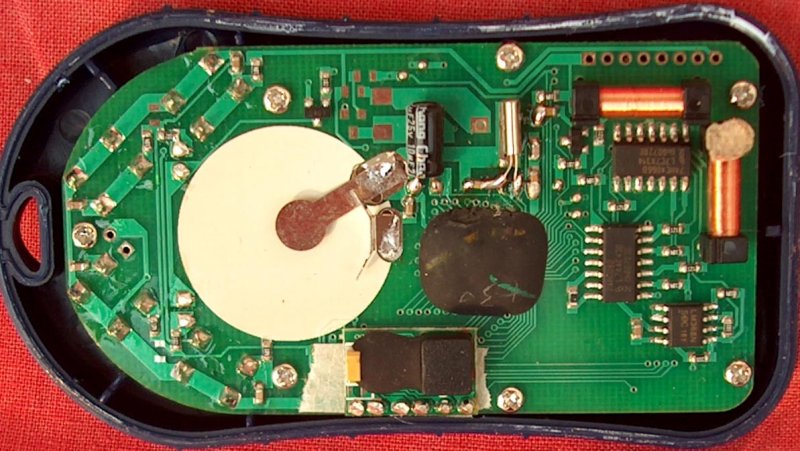

Szevasz!
Azért most már csak az érdekesség kedvéért, /meghogy "tudunk" jobb képet csinálni, az előzőt, csak a gyorsaság miatt tettem fel/, bemutatok egy jobb fotót.
Üdv: StMiklos

(#) Medve válasza StMiklos hozzászólására (») Ápr 8, 2009 /
Hali, alul középen lehet a nyomásmérő, bizonyára a hőmérsékletkompenzáció miatt lehet közel hozza a chip. De a két merőleges tekercs egyelőre rejtély...Ha iránytű, milyen elven működhet?
(#) StMiklos válasza Medve hozzászólására (») Ápr 9, 2009 /
Szevasz!
Ugyan lehet benne hiba, de a két tekercs énnálam csak az iránytű lehet, mert mi a bánat lehetne még, ismerve a készülék funkciót. A 4066 az analóg 4*kapcsoló, a két tekercs ezt "fogja közre".
Ha van benn vasmag /ezt nem tudom, de gondolom "jól jöhet" az érzékenységnek/, akkor az induktivitás mindenképpen változik, ha változó mágnestérbe kerül, márpedig itt igen, és ha kettő van belőle, én hídkapcsolásba tenném. A hogyan tovább már nem lehet /hozzáértőnek/ probléma. Ezeknél a kapcsolásoknál sokszor nem is az elv, hanem a stabilitás a legnehezebben biztosítható paraméter. Fémtárggyal közelítve borul minden, de ez még talán a legdrágább /bonyolultabb/ eszközöknél is így van, hiszen eltorzítom a mérendő "jelet".
Próbáltam szkóppal itt-ott valami jelet nézni, de semmit nem találtam.
Üdv: StMiklos
(#) Medve válasza StMiklos hozzászólására (») Ápr 9, 2009 /
Lehet, hogy ugy működik, hogy a műszer mozgatása során indukálódó feszültséget s annak fázisát figyeli? Úgy is jelzi az irányt, ha a műszert a bekapcsolás után nem mozdítod meg?
Igen..
Üdv: StMiklos
Mindkét tekercsen, annak végén van egy jel, egyébként lábszimmetrikus, talán azért, mint a mágneseknél, melyik az É-i "iránya", nyilván fontos.
Üdv: StMiklos
