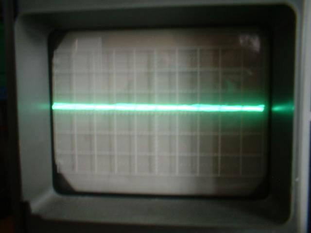

Mikor felfűt a cső, az ernyőn látszani kellene valaminek. Ahogy a negatív előfeszt adtad neki az jó, csak a test legyen közös a táp testjével!

Hát ezen semmi nem látszott, egy gramm derengés sem, úgy csináltam tulajdonképp hogy a labitáp egyik fele volt a fűtés, a táp egy leválasztó graetzel és pufferrel, (+270V) és a bemenetre forditott polaritással a labitáp másik fele, tehát a negativja a bemenetre a pozitivja a táp földre.
Lehet hogy halálos a cső?

De ugye volt az anódban munkaellenállás? MIndkét anód megkapta a kellő feszültséget ?

igen, a labitáp szerint 300mA-t vesz fel, ezt irja az adatlap is. Fűtés világít ahogy kell.
